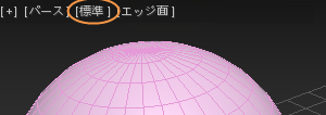

Nitrous ディスプレイの表示品質オプションやグローバル ビューポートの設定を選択する場合は、このメニューを使用します。
[シェーダ](Shading)メニュー - Nitrous
注: このメニューはカスタマイズできます。詳細については、下記の「手順」セクションを参照してください。
Nitrous ビューポートの[一般](General)オプションは、[ビューポート設定](Viewport Configuration)ダイアログ ボックスの[ビジュアル スタイルと外観](Visual Style & Appearance)パネルに表示されます。

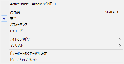

インタフェース
- ActiveShade
- ビューポートを ActiveShade モードに設定すると、レンダリングをプレビューして、シーン内で変更したライトやマテリアルの効果を表示することができます。調整すると、レンダリングされたライトおよびマテリアルが ActiveShade によってインタラクティブに更新されます。メニュー項目にも、ActiveShade で使用されている現在のレンダラや、互換性のないレンダラが現在設定されているかどうかが表示されます。
旧バージョンとは異なり、ビューポート内の ActiveShade は完全にインタラクティブであるため、頂点を調整し、変換を直接適用することができます。
注: ActiveShade に一度に設定できるビューポートは 1 つのみです。他のビューポートを ActiveShade に設定すると、以前に設定したビューポートのモードがモードがクリアされます。
- 高品質(High Quality)
- シェーディング、照明などのビューポート プレビュー エフェクトに高品質の設定を適用します。
- 標準(Standard)
- シェーディング、照明などのビューポート プレビュー エフェクトに標準精度の設定を適用します。
- パフォーマンス(Performance)
- シェーディング、照明などのビューポート プレビュー エフェクトにパフォーマンスが最大となる設定を適用します。
- DX モード(DX Mode)
- ビューポート プレビュー エフェクトに DirectX (Direct3D)シェーダを使用します。DirectX シェーダ マテリアルを操作する場合は、[DX モード](DX mode)を使用します。
- ライトとシャドウ(Lighting and Shadows)
照明およびシャドウをプレビューするためのオプションを含むサブメニューを表示します。
- マテリアル(Materials)
- マテリアルを表示するためのオプションを含むサブメニューが表示されます。
- ビューポートのグローバル設定(Viewport Global Settings)
- [ビューポート設定](Viewport Configuration)ダイアログ ボックスが開きます。
- ビューごとのプリセット(Per-View Presets)
- [ビューポート設定と基本設定](Viewport Setting and Preference)ダイアログ ボックスが開き、ユーザ定義の品質プリセットを設定できます。
注: 4 つの既定の品質モードの設定はカスタマイズできません。既存モードの設定を変更した場合は、ユーザ定義モードが作成されて、メニューに追加されます。

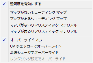

[マテリアル](Materials)サブメニュー
これらのオプションは、[ビュー](Views)メニューのオプションと同じです。
- 透明度を有効にする(Enable Transparency)
- 有効な場合は、透明マテリアルが透明に表示されます。既定は[有効](Enabled)です。
- マップがないシェーディング マップ(Shaded Materials without Maps)
- シェーディング(フォンで補間された)マテリアルが表示されますが、マップは表示されません。
- マップがあるシェーディング マップ(Shaded Materials with Maps)
- シェーディング(フォンで補間された)マテリアルおよびマップが表示されます。
- マップがないリアリスティック マテリアル(Realistic Materials without Maps)
- リアルなマテリアルが表示されますが、マップは表示されません。
- マップがあるリアリスティック マテリアル(Realistic Material with Maps)
- リアルなマテリアルおよびマップが表示されます。
- オーバーライド オフ(Override Off)
- マテリアルの上書きをオフにします。
- UV チェッカーでオーバーライド(Override with UV Checker)
- UV エディタ内で作業するときに UV 方向および法線方向を識別するのに役立つテクスチャ チェック パターンを使用して、マテリアルを上書きします。
- 高速シェーダでオーバーライド(Override with Fast Shader)
- ビューポートのパフォーマンスが最大となるように、高速な基本シェーディングを使用してマテリアルを上書きします。
- レンダリング設定でオーバーライド(Override with Rendering Setting)
- 指定したレンダラー マテリアル設定を使用してマテリアルを上書きします。このオプションが現在のレンダラーでサポートされていない場合は、淡色で表示されます。
