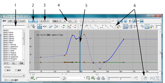

インタフェース
1. タブ パネル([選択](Select)、[分析](Analyze)、[修正](Fix)、[フィルタ](Filter))
2. タブ パネルを表示します
3. コントローラ リストを表示します
4. ワークベンチのツールバー
5. カーブ ビュー
6. カーブ ビューのツールバー(トラック ビューのツールバーと同じ)
アニメーション ワークベンチのタブ パネル
アニメーション ワークベンチのタブ パネルは、次の 4 つのパネルで構成されます。
  • [選択](Select)パネル Biped のボディ パーツ用カーブを選択できます。[選択](Select)パネルのユーザ インタフェースに関する詳細は、「[選択](Select)パネル」を参照してください。
  • [分析](Analyze)パネル カーブを評価してエラー条件を検出します。[分析](Analyze)パネルのユーザ インタフェースに関する詳細は、「[分析](Analyze)パネル」を参照してください。
  • [修正](Fix)パネル 分析により検出されたエラーに適用する解決方法を提供します。[修正](Fix)パネルのユーザ インタフェースに関する詳細は、「[修正](Fix)パネル」を参照してください。
  • [フィルタ](Filters)パネル これらは、選択した各キーを操作するための特殊な修正タイプです。キーが選択されていない場合、最後のエラー分析結果を使用するのではなく、カーブ全体を操作します。エラーがモーション内に表示されるが、修正ではエラーを検出できない場合に、これを使用してください。[フィルタ](Filter)パネルのユーザ インタフェースに関する詳細は、「[フィルタ](Filters)パネル」を参照してください。
タブ パネルを表示または非表示するには、ワークベンチ ツールバーの[タブ](Tab)ボタンを使用してください。
カーブ ビュー
タブ領域の右のカーブ ビューには、選択した Biped パーツのキーおよびカーブが表示されます。カーブ ビューは、トラック ビューのキー ウィンドウと同じです。
カーブ ビューのツールバー
カーブ ビューの上下には、3ds Max の標準トラック ビュー ツールバーが表示されます。これらのツールバーから、ビューのナビゲートやキーの操作を実行できます。カーブ ビュー下部のツールバーは選択およびナビゲーションで使用し、カーブ ビュー上部のツールバーはキーの移動、スライド、スケール、および新規キーの追加で使用します。
アニメーション ワークベンチのツールバー
ワークベンチのツールバーは、3ds Max のトラック ビュー内のツールセットを拡張したものです。ワークベンチのツールバーは、以下の要素で構成されます。
  • [タブ](Tab) ワークベンチのタブ パネルを表示または非表示にします。このタブ パネルには、自動エラー分析、修正用の修正およびフィルタが含まれます。
