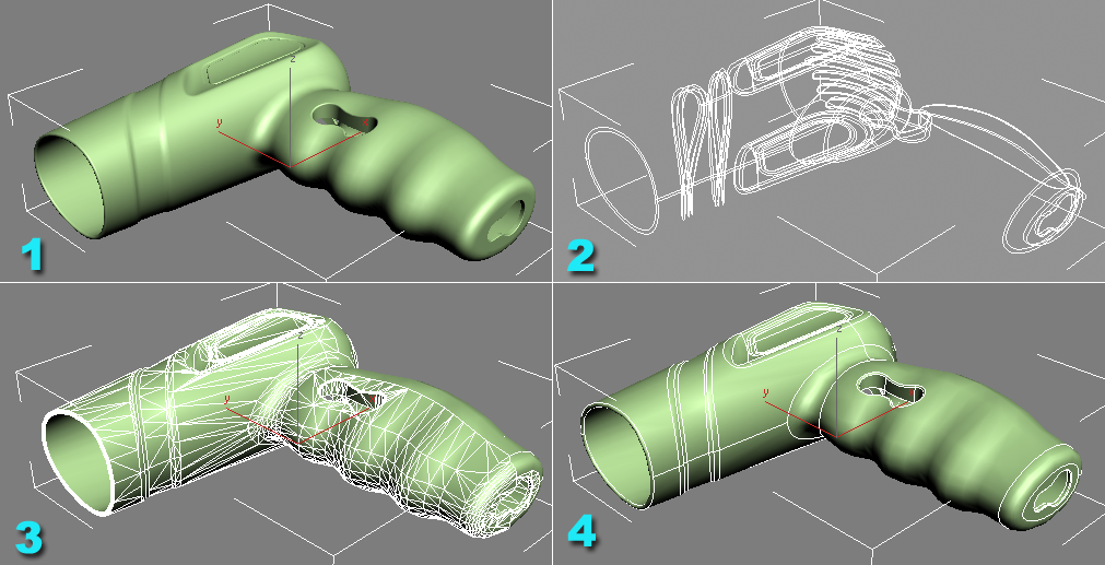

- 表示オプション
- ボディ オブジェクトをビューポート上に表示する方法を選択します。
- カーブシェーディング ビューポート、ワイヤフレーム ビューポートの両方で、アイソメトリック カーブのみを表示します。
- メッシュシェーディング ビューポート、ワイヤフレーム ビューポートの両方で、ポリゴンのみを表示します。
- 両方シェーディング ビューポートではメッシュ、ワイヤフレーム ビューポートではエッジとアイソメトリック カーブを表示します。シェーディング ビューポートで[エッジ面](Edged Faces)オプションを有効にすると、このモードではカーブも表示されます。
シェーディング ビューポートでの 4 つの異なる表示モード
1. [メッシュ](Mesh)(または[両方](Both))表示で[エッジ面](Edged Faces)をオフ
2. [カーブ](Curves)表示
3. [メッシュ](Mesh)表示で[エッジ面](Edged Faces)をオン([粗い](Coarse)メッシュ品質プリセット)
4. [両方](Both)表示で[エッジ面](Edged Faces)をオン

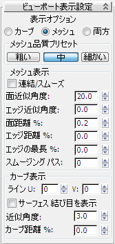

- [メッシュ品質プリセット](Mesh Quality Presets)領域
ビューポート表示設定の残りの項目を自動的に決定する、総合的な設定を選択します。既定値の[粗い](Coarse)では、最大の相互作用速度で、十分なビューポート レンダリング品質が得られます。
- [粗い](Coarse)最低品質のメッシュ生成が行われます。生成されるポリゴン数は最も少なくなります。
- [中](Medium)中程度の品質のメッシュ生成が行われます。
- [細かい](Fine)最高品質のメッシュ生成が行われます。生成されるポリゴン数が最大になります。

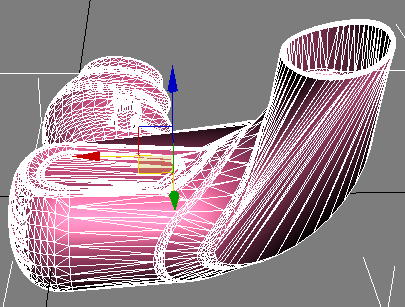

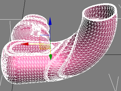

- [エッジの最長 %
- 任意のメッシュ エッジに対する最大長です。この設定を調整することにより、細長いポリゴンがないメッシュが得られます。この値は、表示メッシュのサブディビジョンを制御するのに使用されます。既定値の 0.0 では、この設定は無効になります。
ヒント: ボディ メッシュを変形するモディファイヤを使用する場合、[エッジの最長 %]を 2.0 または 3.0 に設定すると、スムーズな変形が得られます。
[エッジの最長 %](Max Edge Len)でベントされたヘア ドライヤー。ベントされたヘア ドライヤー
[エッジの最長 %](Max Edge Len)でベントされたヘア ドライヤー。ポリゴンが小さいほど変形がスムーズになります。
