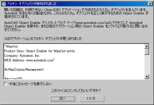

ファイル リンク マネージャを使用してシーンに DWG ファイルをアタッチする場合に、[プロキシ オブジェクトが検知されました](Proxy Objects Detected)ダイアログ ボックスが表示されることがあります。これは、3ds Max で編集するために特別な Object Enabler を必要とするカスタム オブジェクトが図面内にあることを意味します。
Object Enabler は Autodesk Knowledge Network からダウンロードできます。
