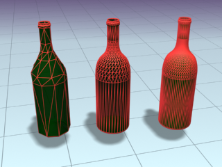

[メッシュ解像度](Mesh Resolution)領域
- [メッシュ解像度](Mesh Resolution)スライダ
メッシュとして読み込む場合、このスライダを使用して、メッシュ オブジェクトに適用するリファインの度合いを決定することができます。0 (ゼロ)に設定した場合、ジオメトリは Autodesk Inventor に表示されるのと同じ状態で読み込まれます。0 より小さい値に設定すると、メッシュは、面の数を少なくして最適化を行うため、表示が詳細ではなくなります。メッシュの解像度を 0 より大きい値に設定した場合、メッシュはより多くの面に分割され、表示が詳細になります。
読み込みを開始するときには、メッシュ解像度のスライダは常に 0 に設定されます。
左: メッシュの解像度 = -7
中央: メッシュの解像度 = 0
右: メッシュの解像度 = +7
