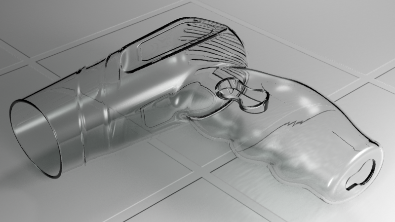

Autodesk Inventor から読み込んだヘア ドライヤ
