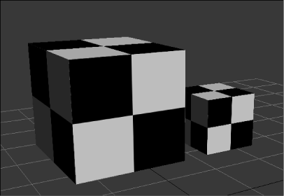

ビットマップのスケーリングの問題を確認するには、3ds Max で次のようにします。
  1. 3ds Max で新規シーンを開き、2 つの立方体を作成します。
  2. 1 つの立方体を 200% にスケールします。
  3. 立方体の拡散反射光マップ チャネルにチェック模様の手続き型パターンを適用し、マテリアルとプリミティブの両方で[リアル-ワールド スケール](Real-world Scale)を使用するためのオプションがオンであることを確認します。
    チェック模様のマップを適用する
チェック模様のマップもスケールされます。
