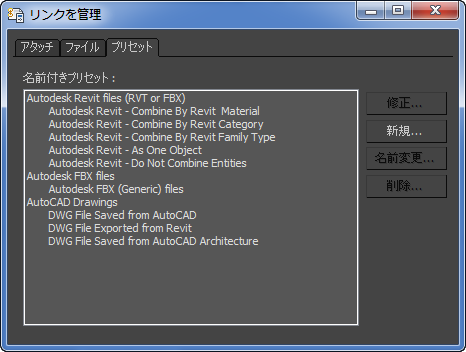

プリセットを変更するか、新しく作成できます。
すべての既存のプリセットをリストに表示します。
ファイルのタイプに応じて、[ファイル リンク設定: DWG ファイル](File Link Settings: DWG Files)ダイアログ ボックスまたは[ファイル リンク定義: Revit ファイル(RVT/FBX)](File Link Settings: Revit Files (RVT or FBX))ダイアログ ボックスを開きます。このダイアログ ボックスでは、選択したプリセットの設定を変更できます。
[修正](Modify)は、リスト内のプリセットがハイライト表示されている場合にのみ使用可能になります。
[新規プリセット設定](New Settings Preset)ダイアログ ボックスを開きます。既定値の設定で新しいプリセットを作成します。
[新規](New)は、リストでプリセットがハイライト表示されていない場合にのみ使用できます。プリセットがハイライト表示されている場合、このボタンは[コピー](Copy)に変わります。
[新規プリセット設定](New Settings Preset)ダイアログ ボックスを開きます。現在選択されているプリセットと同じ設定で新しいプリセットを作成します。
[コピー](Copy)は、リストでプリセットがハイライト表示されている場合にのみ使用できます。プリセットがハイライト表示されていない場合、このボタンは[新規](New)に変わります。
[プリセット設定の名前変更](Rename Settings Preset)ダイアログ ボックスを開きます。このダイアログ ボックスで、ハイライト表示したプリセットの名前を変更できます。
[名前変更](Rename)は、リストでプリセットがハイライト表示されている場合にのみ使用できます。
選択されているプリセットを削除します。
[削除](Delete)は、リストでプリセットがハイライト表示されている場合にのみ使用できます。
