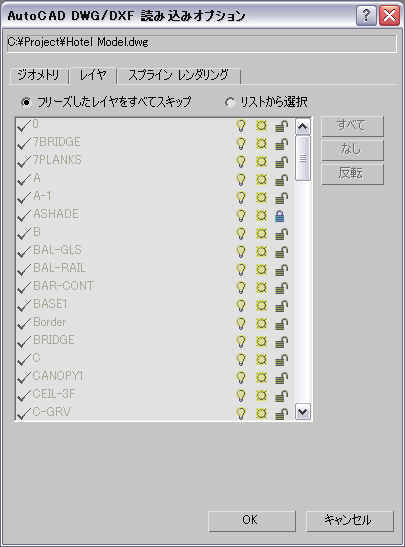

[AutoCAD DWG/DXF 読み込みオプション](Import Options)ダイアログ ボックスの[レイヤ](Layers)パネルでは、DWG および DXF ファイルから読み込むレイヤを選択することができます。
このパネルは、レイヤ マネージャのダイアログ ボックスに似ています。レイヤ名は図面ファイルで指定されたままになります。
フリーズしたレイヤ状のオブジェクトの読み込みを行いません。
読み込むレイヤを選択できます。レイヤ名の横にチェック マークが付いている場合は、そのレイヤが読み込まれます。チェック マークを外すにはレイヤをクリックします。
