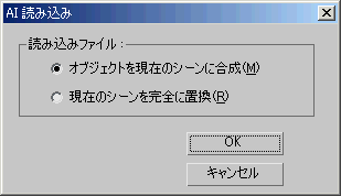

[読み込み](Import)コマンドを使用して既にジオメトリを含むシーンにジオメトリを読み込むと、ほとんどの場合、3ds Max では読み込んだジオメトリをシーンに追加するか、またはシーン全体を置き換えるかを尋ねるダイアログ ボックスが表示されます。
たとえば、次のように表示されます。
読み込んだデータを現在のシーンに合成します。
現在のシーンを読み込んだデータで完全に置き換えます。
一般的に、[OK]をクリックすると、3ds Max によって具体的なジオメトリに関する 2 番目のダイアログ ボックスが開かれれます。このダイアログ ボックスについては、以後のトピックで説明します。 ジオメトリ形式によっては、ダイアログ ボックスが 1 つしか表示されないものもあり、この場合上述のオプションはジオメトリのオプションとともに表示されます。
