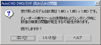

シーンのバウンディング ボックスの面で ± 1,000,000 システム単位より大きいものがある場合、次のダイアログ ボックスが表示されます。
このメッセージが表示された場合は、[ジオメトリ](Geometry)パネルの[再スケール](Rescale)チェック ボックスを使用して、3ds Max で管理しやすい単位を選択します。
