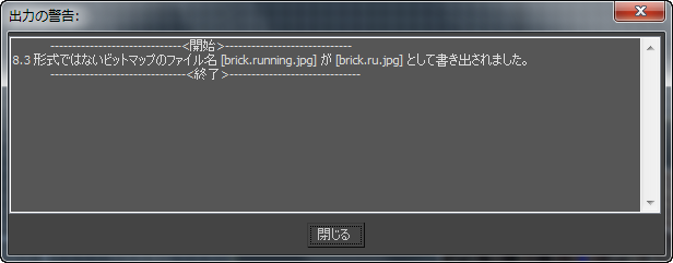

また、3DS は DOS 形式であるため、ファイル名の長さは 12 文字に制限されます。ファイル名自体に 8 文字、ピリオド(.)、そして 3 文字のファイル名拡張子を指定します。 シーンに含まれるテクスチャに、これよりも長い名前のビットマップが使用されている場合、ファイルを書き出すとファイル名が短縮されます。 3ds Max によってこれに関する警告が表示されます:
実際のファイルの名前は変更されません。 後で 3DS ファイルを読み込む場合、ビットマップ名はその短縮された名前で表示されるため、ビットマップはロードされなくなります。 この場合は、[ビットマップ パラメータ](Bitmap Parameters)ロールアウトで手動によりビットマップを割り当てなおす必要があります。
