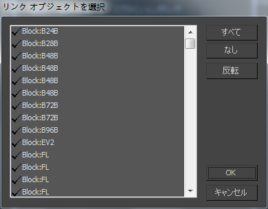

[リンクされたオブジェクトを選択](Select Linked Objects)ダイアログ ボックスには、選択したリンク ファイルに関連付けられている、VIZ ブロック、ライト、カメラなどのリンク オブジェクトが表示されます。リンクしたファイルを再ロードするとき、このダイアログ ボックスで、特定のオブジェクトを再ロード対象として含めるか除外するかを設定することができます。これは変更されたオブジェクトだけを再ロードしたいときに使用できます。
リンクしたファイルに関連付けられている VIZ ブロック、カメラ、およびライトをリストします。オブジェクト名の横のチェック ボックスにチェックマークを付けた場合は、オブジェクトが選択されています。X マークは、オブジェクトの選択が解除されていることを示します。
リンクされたファイル内のすべてのリンク オブジェクトを選択します。その後で特定のリンク オブジェクトを選択解除するには、そのリンク オブジェクトがある行をクリックします。
リンクされたファイル内のすべてのリンク オブジェクトの選択を解除します。その後で特定のリンク オブジェクトを選択するには、そのリンク オブジェクトがある行をクリックします。
リンクされたファイル内で現在選択されているリンク オブジェクトを逆転します。
