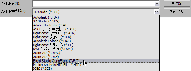

- [書き出し](Export)ダイアログ ボックスで、[ファイルの種類](Files of type)ドロップダウン メニューを使用して、ファイルの種類を[Flight Studio OpenFlight (*.FLT)]に変更します。
- 書き出したいファイルの名前を入力し、[保存](Save)をクリックします。
