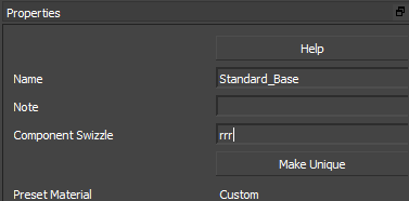

コンポーネント スウィズルの値を設定する:
[コンポーネント スウィズル](Component Swizzle)フィールドが空の場合、既定値(つまり、xyz には rgb)が使用されます。
左: 既定値: rgb = xyz
右: コンポーネント スウィズル = rrr

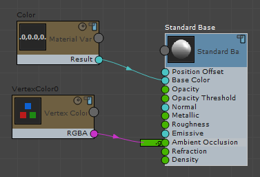

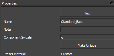

例: 頂点カラーの緑チャネルを[アンビエント オクルージョン](Ambient Occlusion)に接続
[マテリアル変数](Material Variable)ノードを選択して、グラフに追加します。タイプを Vector3 に、名前を Color に名前を変更し、[標準ベース](Standard Base)ノードの[基本カラー](Base Color)入力にワイヤリングします。
カラー マップは、モデルに基本カラーを提供します。
float3 出力が浮動小数点に自動的に変換され、R チャネルが既定で使用されます。
アンビエント オクルージョンの値が、緑の頂点を持つモデルに表示されるようになります。
アンビエント オクルージョンの頂点カラー コントロールのグラフ
