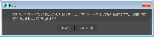

    3ds Max により、プリセットの他のシェーダ ツリーが削除されることが警告されます。[はい](Yes)をクリックします。
