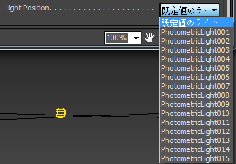

通常、FX シェーダは、特定の数のライト(多くの場合、単一のライト)を使用するようコード化されています。開いた FX ファイルがこのようにコード化されている場合は、シェーダ固有のロールアウトに、使用するライトを選択するコントロールが表示されます。たとえば、次のように表示されます。

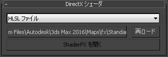

[DirectX シェーダ](DirectX Shader)ロールアウト
方法ドロップダウン リスト
DirectX 方法を選択するには、このメニューを使用します。
  • [HLSL ファイル](HLSL File)(既定値)。HLSL (FX)ファイルを使用するには、このオプションを選択します。
  • [ShaderFX] アクティブな DirectX マテリアルとして現在の ShaderFX シェーダ ツリーを使用する場合に選択します。
    [ShaderFX を使用](Use ShaderFX)がオンのとき、ShaderFX ノード ツリーは、現在の FX または XMSL シェーダを上書きします。
    注: [ShaderFX を使用](Use ShaderFX)がオンになっていると、マテリアル エディタの[パラメータ](Parameters)ロールアウトに ShaderFX シェーダ ツリー用のコントロールが表示されます。オフになっていると、ロールアウトには別のアクティブな DirectX シェーダ用のコントロールが表示されます。
  • [Interactive] Interactive 物理ベース シェーダを使用するには、このオプションを選択します。
    Interactive シェーダは、ShaderFX と同様に ShaderFX エディタを使用します。
シェーダ ボタン
HLSL ファイルがアクティブな状態で、このボタンをクリックしてシェーダを開くためのファイル ダイアログ ボックスを表示します。既定では、FX フォーマット(Direct3D Effects)がアクティブであり、シェーダは standardfx11.fx です。
再ロード
HLSL ファイルがアクティブである間は、このボタンをクリックしてアクティブなシェーダ ファイルを再ロードします。シェーダ ファイルを更新するには、ファイルを編集してから[再ロード](Reload)をクリックします。3ds Max を再起動しなくても、シェーダに加えた変更の効果を確認できます。
ShaderFX を開く
ShaderFX または Interactive がアクティブな間は、このボタンをクリックして ShaderFX エディタ ウィンドウを開きます。

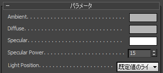

シェーダ固有のロールアウト
[DirectX シェーダ](DirectX Shader)ロールアウトと[技法](Technique)ロールアウトの間に表示されるロールアウトは、選択したシェーダに対するインタフェースです。これらのロールアウトは、各シェーダに固有のものです。
default10.fx シェーダ用のパラメータ

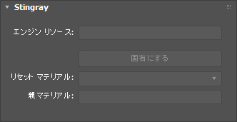

[Interactive]ロールアウト
注: 3ds Max 2018.4 Update において、Stingray 物理ベース シェーダの名前が Interactive に変更されました。
[Interactive]ロールアウトは Interactive シェーダで使用されます。
エンジン リソース(Engine Resource)
マテリアルを Max Interactive エンジンにマッピングするパスです。これは必須です。なぜなら、すべてのマテリアルが FBX ファイルに含まれているわけではなく、1 つのマテリアルだけがシーン内のノードに適用されるからです。3ds Max Interactive から 3ds Max にオブジェクトが送信された場合、このオブジェクトのマテリアルはエンジン リソースに自動的にマッピングされます。エンジン リソースがマッピングされた後に 3ds Max Interactive のマテリアルが変更されて、その後で 3ds Max に送信された場合、プロパティは 3ds Max で自動的に更新されます。
固有にする(Make Unique)
シェーダ グラフ エディタを開きます。
プリセット マテリアル(Preset Material)
同じシェーダ グラフを繰り返し作成しないようにするために、プリセット シェーダ グラフを作成および保存して、次に Interactive シェーダを作成するときにプリセットを再利用することができます。
親マテリアル(Parent Material)
プリセット シェーダ グラフを含むマテリアルです。親マテリアルに基づいて子マテリアルを作成できます。子は親マテリアルからシェーダ グラフ アトリビュートおよびマテリアル アトリビュートを継承します。
