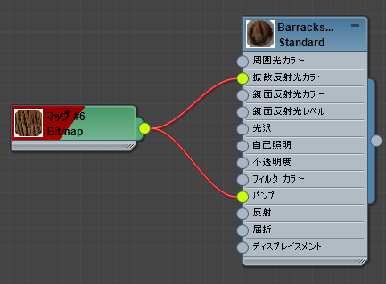

拡散反射光カラーとバンプ マップの両方に共通の 1 つのマップを割り当てたマテリアル

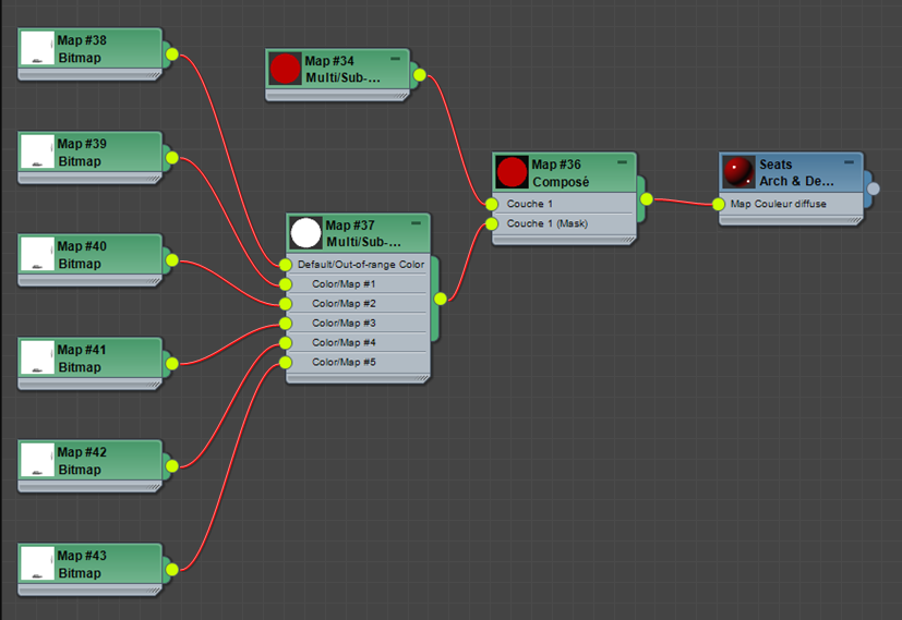

一部のマップは他のマップを結合し、一部のマテリアルはサブマテリアルを結合できるので、マテリアル ツリーは 3 つ以上のレベルになる場合があります。
[マルチ/サブオブジェクト] (Multi/Sub)マップと合成マップを使用する 4 階層のツリー
