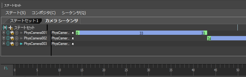

ステート セット(カメラ シーケンサ)
シーケンサ モードでは、複数のカメラ ビューを使用するアニメーションを設定できます。
シーケンサ モードがアクティブになっている場合は、[ステート セット](State Sets)ダイアログ ボックスが、使用中のカメラとカメラがアクティブになっているフレーム範囲を示すトラック ウィンドウとともに、3ds Max ビューポートの下にウィンドウとして表示されます。
