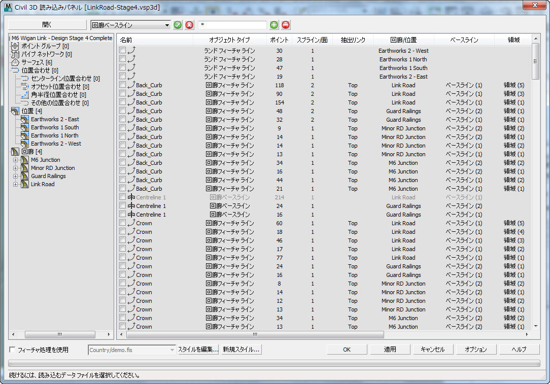

AutoCAD Civil 3D データを Civil View に読み込みます。
このパネルは、中間ファイル形式 VSP3D(*.vsp3d)を読み取ります。Civil View は、Civil 3D で設計変更が発生した場合に、VSP3D ファイルへの更新を視覚化に組み込むことができます。 詳細は、「 Civil View オブジェクトを更新する 」を参照してください。
AutoCAD Civil 3D から VSP3D ファイルを生成するには、AutoCAD Civil 3D の Autodesk Civil View 書き出し機能をインストールしている必要があります。

このコントロールのグループは、1 つまたは複数のモデルの部分を選択するために役立つフィルタ オプションを提供します。
チェックマーク ボタン
[X] ボタンファイルの内容リストを使用して、文字列を個別に選択することも、リストを右クリックして、追加の選択オプションのあるメニューを表示することもできます。
プラス記号ボタン
マイナス記号ボタン階層を右クリックして、メニューを開き、親の子であるすべてのオブジェクトを選択できます。
リスト ビューのすべてのオブジェクトを表示するには、階層の一番上にあるルート ノードを選択します。
リスト ビューを右クリックすると、一致する名前、オブジェクト タイプ、コリドー、レイヤ、アセンブリなどの選択オプションがあるメニューが開きます。
このリストには、次のような情報の列が含まれます。
Civil 3D の Civil View 書き出し機能では、コリドーから書き出されたデータがコリドー リンク コードによってフィルタされます。 通常、リンク コード「top」を使用して、視覚化目的で、コリドーの一番上のサーフェスのみを書き出します。
