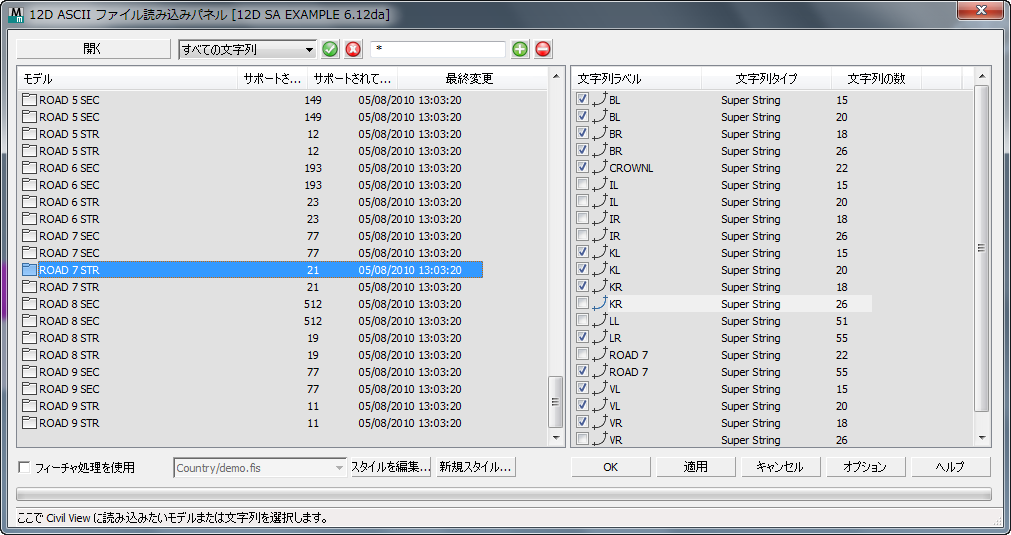

このコントロールのグループは、1 つまたは複数のモデルの部分を選択するために役立つフィルタ オプションを提供します。
チェックマーク ボタン
[X] ボタンファイルの内容リストを使用して、文字列を個別に選択することも、リストを右クリックして、追加の選択オプションのあるメニューを表示することもできます。
プラス記号ボタン
マイナス記号ボタンハイライト表示されたモデルに含まれる文字列をラベル別に一覧表示します。 このリストには、文字列タイプとポイント数も表示されます。 三角測量文字列の場合、各文字列内に見つかった三角形の数も表示されます。
一部の文字列のラベルはグレー アウトされていることがあります。 この状態が発生する原因は、複数存在します。
Civil View は、以前に読み込まれた文字列に対して、すべての文字列およびモデル名を自動的にチェックします。 文字列ラベルとモデル名の組み合わせが同一のものが現在のシーンに既に存在する場合、このパネルではそのリスト項目は無効になります。
