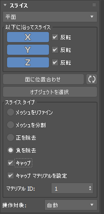

[スライス パラメータ](Slice Parameters)ロールアウト
[スライス タイプ](Slice Type)メニュー
スライスの種類に[平面] (Planar)または[放射状] (Radial)を選択します。
[以下に沿ってスライス](Slice Along)領域
[X]、[Y]、[Z]ボタン
選択した軸に沿ってオブジェクトをスライスします。
[反転] (Flip) (平面タイプのみ)
有効にすると、該当の軸を基点にスライスが反転されます。
[放射状スライス](Radial Slice)領域
この領域は、スライスの種類として[放射状] (Radial)が選択されている場合にのみ表示されます。
角度 1 (Angle 1)
放射状スライスの最小角度を設定します。
角度 2 (Angle 2)
放射状スライスの最大角度を設定します。
[面に位置合わせ](Align to Face)ボタン
ギズモの位置合わせに使用する面を選択します。
[ギズモをリセット](Reset Gizmo)ボタン
ギズモを既定の位置にリセットします。
[オブジェクトを選択](Pick Object)ボタン
シーンから参照オブジェクトを選択します。
[スライス タイプ](Slice Type)領域
スライスの種類を選択して、スライス平面が適用されるジオメトリにどのように影響するかを設定します。
[メッシュをリファイン](Refine Mesh) (平面タイプのみ)
スライス面と交差するジオメトリに沿って新しい頂点とエッジを追加します。平面でスライスされた面は、新しい面に細分されます。
[メッシュを分割](Split Mesh) (平面タイプのみ)
2 つの別個のメッシュ(スライス平面のどちらか一方の側面上にあるもの)を生成する平面の境界に沿って、2 組の頂点とエッジを追加します。必要に応じて、別々に修正することもできます。このオプションを使用してメッシュを 2 個にブレークします。
[正を除去](Remove Positive)
メッシュの正の部分を除去します。
[負を除去](Remove Negative)
メッシュの負の部分を除去します。
[キャップ] (Cap)
有効にすると、境界エッジに沿ってメッシュ内のすべての穴が自動的にキャップされます。
[キャップ マテリアルを設定](Set Cap Material)
有効にすると、特定のマテリアル ID に設定された境界エッジに沿って穴が自動的にキャップされます。
[マテリアル ID](Material ID)
キャップするマテリアル ID を設定します。
操作対象(Operate On)
スライスの処理方法を選択します。
  • 自動(Automatic)
  • ポリゴン(Poly)
  • メッシュ(Mesh)
[面] (Face)上での操作と[ポリゴン] (Polygon)上での操作の対比
