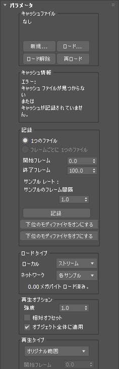

頂点アニメーションを記録するための設定があります。
キャッシュ ファイルを指定またはロードすると、このフィールドにその名前が表示されます。
新しい空のキャッシュ ファイルを作成します。新しいファイルを設定した後、[記録](Record)を使用してキャッシュ データを作成します。
ファイルは次の 2 つの形式のどちらかで保存できます。
ディスク上のキャッシュ ファイルの頂点アニメーションを[ポイント キャッシュ](Point Cache)モディファイヤにロードします。キャッシュとオブジェクトで頂点の数が一致しない場合は、[キャッシュ情報](Cache Info)領域にエラーが表示され、アニメーションはロードされません。
サポートされているファイル形式は XML、PC2、および PTS です。
現在のキャッシュ ファイルを一時的に解放し、外部から編集または削除できるようにします。
まだロード解除されていない場合、現在のキャッシュ ファイルを再度開きます。
この領域は読み取り専用で、キャッシュの統計情報(ファイル数、ポイント数、評価(サンプル数)、サンプル レート、開始/終了フレーム、エラー(ある場合)など)が表示されます。
キャッシュされたアニメーションを記録するための設定があります。
キャッシュを 1 つのファイルに保存するか、記録するアニメーションの各フレームごとに 1 ファイルずつ保存するかを選択します。[フレームごとに 1 つのファイル](One File Per Frame)は、XML ファイル形式を使用する場合にのみ使用できます。
頂点アニメーションを記録する最初のフレームを設定します。既定値は、アクティブ タイム セグメントの最初のフレームです。
小数を指定すると、[フレーム : ティック](Frame:Ticks)時間表示を使ったときに、サブフレーム設定で開始されます。
頂点アニメーションを記録する最終フレームを設定します。既定値は、アクティブ タイム セグメントの最終フレームです。
記録する各サンプル間のフレーム数を設定します。モーション ブラー(サブフレーム サンプリングを使用)を使ってレンダリングするときは、この値を大きくします。既定値は 1.0 です。
既定値の 1.0 に設定すると、フレームあたり 1 つのサンプルを記録します。この値を大きくすると、サンプルが N 番目のフレームごとに記録されます。たとえば、値を 10.0 に設定すると、10 フレームごとにサンプルが記録されます。値を小さくすると、各フレームごとに複数のサンプルが記録されます。たとえば、[サンプル レート](Sample Rate)を 0.1 に設定すると、ポイント キャッシュは各フレームごとに、等間隔に 10 個のサンプルを記録します。
頂点アニメーションをディスク ファイルに保存します。キャッシュ ファイルが指定されていない場合、または指定されたファイルが存在しない場合、[ポイントを保存](Save Points)ダイアログ ボックスがアクティブになります。このダイアログ ボックスで、キャッシュ ファイルのパスとファイル名を指定できます。[保存](Save)をクリックすると、ファイルが記録され、[ポイント キャッシュ](Point Cache)モディファイヤにロードされ、再生可能な状態になります。
[新規](New)で別のキャッシュ ファイルを指定します。
[ポイント キャッシュ](Point Cache)モディファイヤの下にあるすべてのスタック モディファイヤをオンにします。モディファイヤの設定を変更するときに、オンにします。
[ポイント キャッシュ](Point Cache)の下にあるすべてのオブジェクトのスタック モディファイヤがオフになります。アニメーションを再生すると、キャッシュされた頂点アニメーションだけが表示されます。
この領域のオプションは PC2 および PTS ファイルにのみ適用されます。キャッシュ ファイルの形式が XML のときは使用できません。
モディファイヤがキャッシュ ファイルをロードするための方法です。オプションは次のとおりです。
このオプションは、大量のメモリを消費するため、使用については慎重に検討してください。ただし、複数のオブジェクトが 1 つのキャッシュ ファイルを使用している場合、キャッシュがメモリにロードされるのは 1 回だけです。
これらのオプションは、3ds Max がネットワーク レンダリング クライアントとして実行されている場合に適用されます。詳細は上記を参照してください。 この場合、[各サンプル](Per-Sample)と[事前ロード](Pre-Load)のみ使用可能になります。また、既定値のオプションは[各サンプル](Per-Sample)であるため、クライアントはファイルをロックしません。
この読み取り専用フィールドには、[ローカル](Local)が[事前ロード](Pre-Load)に設定されている場合に、事前ロードされたデータのサイズが表示されます。
元のアニメーションに関連付けられたモーションに影響します。既定値は 1.0 です。範囲は -10.0 ~ 10.0 です。
[ポイント キャッシュ](Point Cache)モディファイヤの下位のモディファイヤが有効になっているときは、[相対オフセット](Relative Offset)がオンの場合のみ[強度](Strength)値が使用されます。[ポイント キャッシュ](Point Cache)モディファイヤの下位のモディファイヤが無効になっているときは、[強度](Strength)値は常に使用されます。
1.0 を設定すると、アニメーションは記録された状態のまま再生されます。強度に 0.0 ~ 1.0 の値を設定すると、アニメーションが相対的に抑制されます。強度を 1 より大きくすると、アニメーションが強調されます。[強度](Strength)に負の値を設定すると、モーションは反転します。
アニメートされる頂点位置を、[強度](Strength)の設定に基づいて、記録された位置への相対位置にオフセットします。既定値ではチェックマークは付いていません。
オフにすると、アクティブな頂点選択だけがアニメートされます。この場合、キャッシュ アニメーションが表示されるようにするには、選択に少なくとも数個の元々アニメートされていた頂点を含める必要があります。
再生をどのように実行するかを指定します。
たとえば、フレーム 0 ~ 100 のキャッシュを記録し、これを 2 倍速で早送りしてから反転させたい場合、このオプションを選択して[オート キー](Auto Key)をオンにします。次に[フレーム](Frame)パラメータをフレーム 0 で 0.0、フレーム 50 で 100.0、フレーム 100 で 0.0 になるよう設定します。[トラック ビュー](Track)のこのパラメータのファンクション カーブに、キャッシュがどのように再生されるかが示されます。[フレーム](Frame)の値をアニメートすると、キャッシュを徐々に低速化したり、再生中に往復を繰り返す効果を作成するなど、独特の効果を得ることができます。
キャッシュされたアニメーションが再生を終了するフレーム番号。小数を指定すると、[フレーム : ティック](Frame:Ticks)時間表示を使ったときに、サブフレーム設定で開始されます。[再生タイプ](Playback Type)が[カスタム開始](Custom Start)または[カスタム範囲](Custom Range)に設定されている場合のみ使用できます。既定値は 0.0 です。
キャッシュされたアニメーションが再生を終了するフレーム番号。小数を指定すると、[フレーム : ティック](Frame:Ticks)時間表示を使ったときに、サブフレーム設定で開始されます。[再生タイプ](Playback Type)が[カスタム範囲](Custom Range)に設定されている場合のみ使用できます。既定値は 0.0 です。
キャッシュの再生をアニメートできます。詳細については、上記の[記録形状を再生](Playback Graph)を参照してください。
[記録形状を再生](Playback Graph)のフレームが記録されている元の範囲を超えた場合に、何をロードするかを制御します。
たとえば、再生フレームが 105 に設定されているのに対し、元のキャッシュがフレーム 0 から 100 まで記録されているとします。 この場合、[記録形状をクランプ](Clamp Graph)をオンにすると、ロードされるフレームは 100 になります。オフ(既定値)にすると、キャッシュは一巡し、フレーム 5 がロードされます。
このオプションを使うと、キャッシュをより簡単にループできます。たとえば、上記の例では、2 つのキーを持つ記録形状の再生を作成します。1 つ目のキーは、フレーム 0 に作成し値は 0.0 にします。2 つ目のキーはフレーム 100 に作成し値は 100.0 にします。次に、[フレーム](frame)パラメータの範囲外のタイプ([トラック ビュー](Track)の[再生フレーム](Playback Frame))を[線形](Linear)に設定すると、キャッシュはフレーム 101 で先頭に戻ってスムーズにループするようになります。
