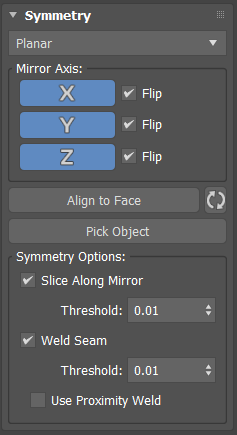

[パラメータ] (Parameters)ロールアウト
[シンメトリ タイプ](Symmetry Type)メニュー
スライスの種類に[平面] (Planar)または[放射状] (Radial)を選択します。
[ミラー軸](Mirror Axis)領域
[X]、[Y]、[Z]ボタン
選択した軸に沿ってオブジェクトをミラーリングします。
[反転] (Flip) (平面タイプのみ)
有効にすると、該当の軸を基点にシンメトリが反転されます。
[面に位置合わせ](Align to Face)ボタン
ギズモの位置合わせに使用する面を選択します。
[ギズモをリセット](Reset Gizmo)ボタン
ギズモを既定の位置にリセットします。
[オブジェクトを選択](Pick Object)ボタン
シーンから参照オブジェクトを選択します。
[シンメトリ オプション](Symmetry Options)領域
[数] (Count) ([放射状] (Radial)タイプのみ)
シンメトリの半径を設定します。
[シンメトリをミラー](Mirror Symmetry) ([放射状] (Radial)タイプのみ)
有効にすると、ジオメトリの半分をミラーして、クリーン シームが生成されます。
[反転] (Flip) ([放射状] (Radial)タイプのみ)
有効にすると、ジオメトリの半分が反対側にミラーされます。
[シンメトリをミラー](Mirror Symmetry)オプションと[反転] (Flip)オプションの有効化または無効化
[ミラーに沿ってスライス](Slice Along Mirror)
有効にすると、ミラー ギズモはメッシュの境界内にある場合にスライス平面として作用します。ミラー ギズモがメッシュの境界外にあるときも、鏡像はやはり元のメッシュの一部として扱われます。[ミラーに沿ってスライス](Slice Along Mirror)を無効にすると、鏡像は元のメッシュとは別の要素として扱われます。また、[しきい値](Threshold)スピナーを調整して、メッシュをカットするときの連結された頂点の距離をコントロールすることもできます。既定値ではチェックマークが付いています。
連結シーム
有効にすると、ミラー軸に沿って頂点が自動的に連結されます。また、[しきい値](Threshold)スピナーを調整して、メッシュをカットするときの連結された頂点の距離をコントロールすることもできます。既定値ではチェックマークが付いています。
近接連結
有効にすると、近接溶接(Proximity Weld)は以前の方法で近接に基づいて頂点を連結します。一方、新しい既定の方法では、カットによって生成された頂点を追跡し、よりスマートな方法で連結します。既定値はオフです。
