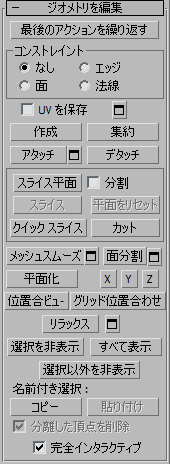

[選択](Selection)ロールアウトを参照してください。このトピックでは、これらのサブオブジェクト タイプの[ポリゴンを編集](Edit Polygon)および[要素を編集](Edit Element)ロールアウトと、[ジオメトリを編集](Edit Geometry)ロールアウトの機能について説明しています。その他のコントロールについては、編集可能ポリゴンを参照してください。

これらのコントロールの詳細は、「[ジオメトリを編集](Edit Geometry)ロールアウト([ポリゴンメッシュ](Polymesh)と[ポリゴンを編集](Edit Poly))」を参照してください。
