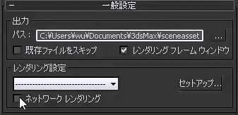

[テクスチャをレンダリング](Render To Texture)ダイアログ ボックスを使用している場合は、[一般設定](General Settings)ロールアウトで[ネットワーク レンダリング](Network Render)をクリックしてオンにしてから、ダイアログ ボックスの下部にある[レンダリング](Render)をクリックします。

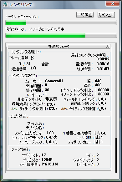

レンダリング サーバ上でネットワーク レンダリングが開始されると、serverapp.exe を実行するマシン上に[レンダリング](Rendering)ダイアログ ボックスが表示されます。マシンがサービス バージョンを実行している場合、ダイアログ ボックスは表示されません。
