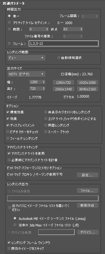

[共通パラメータ](Common Parameters)ロールアウト([レンダリング設定](Render Setup)ダイアログ ボックス)
[共通パラメータ](Common Parameters)ロールアウトでは、すべてのレンダラーに共通のパラメータを設定します。
[時間出力](Time Output)領域
レンダリングするフレームを選択します。
  • [単一](Single)現在のフレームのみです。
  • [フレーム間隔](Every Nth frame) フレームのサンプリング間隔です。たとえば、8 と入力すると、8 番目ごとのフレームがレンダリングされます。[アクティブ タイム セグメント](Active Time Segment)と[範囲](Range)出力のみで使用できます。
  • [アクティブタイムセグメント](Active Time Segment) アクティブ タイム セグメントはトラック バーに示されるフレームの現在の範囲です。
  • [範囲](Range) 指定する 2 つの数値の間にある(その数値も含む)すべてのフレームです。
  • [ファイル番号の基数](File Number Base) ファイル名が増分する起点ファイル番号を指定できます。範囲は –99,999 ~ 99,999 です。 [アクティブ タイム セグメント](Active Time Segment)と[範囲](Range)出力のみで使用できます。
  • [フレーム](Frames)カンマで区切られた不連続フレーム(たとえば 2,5)、またはハイフンで区切られたフレームの範囲(たとえば 0-5)です。
たとえば、範囲を 0-3、[フレーム間隔](Every Nth Frame)を 1、[ファイル番号の基数](File Number Base)を 15 に設定した場合、出力ファイルは file0015file0016file0017file0018 になります。
基数に負の値を指定することもできます。たとえば、50 ~ 55 の範囲のフレームをレンダリングし、[ファイル番号の基数](File Number Base)を -50 に設定する場合、その結果は file-050file-051file-052file-053file-054file-055 になります。
注: フレームの範囲のレンダリングを開始する場合、[ファイル](Files)ボタンを使用してアニメーションを保存するファイルを割り当てていないと、警告メッセージが表示されます。アニメーションのレンダリングには非常に時間がかかる可能性があるので、すべてのフレームをファイルに保存することなく範囲をレンダリングするのは危険です。
[レンダリング範囲](Area to Render)領域
レンダリングする範囲を選択します。
  • [ビュー](View): アクティブなビューポートをレンダリングします。
  • [選択](Selected): アクティブなビューポートで選択したオブジェクトをレンダリングします。
  • [領域](Region): バウンディング ボックスの内側をドラッグしてバウンディング ボックスを移動するか、ハンドルを使用してアクティブなビューポート内のレンダリングする範囲を設定します。アスペクト比を保持するには、[Ctrl]キーを押しながらドラッグします。
    注: [プロダクション](Production)モードの場合は、レンダリング フレーム ウィンドウがクリアされてからレンダリングが実行されますが、[反復](Iterative)モードの場合は指定した領域の外側への影響はありません。
  • [クロップ](Crop): バウンディング ボックスの内側をドラッグしてバウンディング ボックスを移動するか、ハンドルを使用してアクティブなビューポート内のレンダリングする範囲を設定することにより、出力イメージのサイズを指定します。
  • [引き伸ばし](Blowup): バウンディング ボックスの内側をドラッグしてバウンディング ボックスを移動するか、ハンドルを使用してアクティブなビューポート内の拡大およびレンダリングする範囲を設定します。出力画面全体に領域が拡大されます。選択領域のアスペクト比は、使用中のビューポートと同じ比率に固定されています。

[出力イメージ サイズ](Output Size)領域
あらかじめ定義されているサイズの 1 つを選択するか、または[幅](Width)および[高さ](Height)の編集ボックスに別のサイズを入力します(ピクセル単位)。これらのコントロールは、イメージの解像度とアスペクト比に影響します。
ドロップダウン リスト
[出力イメージ サイズ](Output Size)ドロップダウン リストで、業界標準のフィルムやビデオのアスペクト比の中から選択することができます。 いずれかの形式を選択し、他の領域コントロールを使用して、出力解像度を設定します。 または、独自のアスペクト比や解像度を設定するには、[カスタム](Custom)オプションを使用します。既定は HDTV 1280 x 720 です。リストからは次のようなオプションが選択できます。
  • [カスタム](Custom)
  • [35mm 1.316:1 フル口径(映画)](35mm 1.316:1 Full Aperture (cine))
  • [35mm 1.37:1 アカデミー(映画)](35mm 1.37:1 Academy (cine))
  • [35mm 1.66:1 (映画)](35mm 1.66:1 (cine))

[幅](Width)、[高さ](Height)
イメージの幅と高さを指定して出力イメージの解像度をピクセル数で設定できます。[カスタム](Custom)フォーマットでは、これらの 2 つのスピナーを個別に設定できます。その他のフォーマットでは、2 つのスピナーは指定されたアスペクト比でロックされているので、一方を調整するともう一方も変更されます。幅と高さの最大値は、それぞれ 32,768 ピクセルと 32,768 ピクセルです。

[オプション](Options)領域
環境効果
このチェック ボックスにチェックマークを付けると、ボリューム フォグなど、適用された環境効果がレンダリングされます。
効果
このチェック ボックスにチェックマークを付けると、ブラーなど、適用された効果がレンダリングされます。
ディスプレイスメント
適用されたディスプレイスメント マッピングがレンダリングされます。
ビデオ カラー チェック
安全な NTSC または PAL しきい値を超えるピクセル カラーの有無を確認して、それらにフラグを付けるか、または受け入れ可能な値に変更します。
既定値では、「安全ではない」色は黒のピクセルとしてレンダリングされます。この既定値は、[基本設定](Preference Settings)ダイアログ ボックスの[レンダリング](Rendering)パネルを使用することで変更できます。

[アドバンスド ライティング](Advanced Lighting)領域
アドバンスド ライティングを使用
このチェック ボックスにチェックマークが付いている場合、レンダリングにラジオシティ ソリューションまたはライト トレースが組み込まれます。
必要時にアドバンスド ライティングを計算
このチェック ボックスにチェックマークが付いている場合、必要に応じて 3ds Max がラジオシティをフレームごとに計算します。
通常、連続したフレームをレンダリングする場合、3ds Max は最初のフレームのラジオシティだけを計算します。アニメーションで、後続のフレームのアドバンスド ライティングを再計算する必要がある場合は、このオプションをオンにします。たとえば、明るい色でペイントされたドアを開き、それが近接した白い壁の色に影響する場合などに、アドバンスド ライトを再計算する必要があります。

[レンダリング出力](Render Output)領域
ファイルを保存
このチェック ボックスにチェックマークを付けてレンダリングすると、レンダリングされたイメージやアニメーションを 3ds Max がディスクに保存します。 [ファイルを保存](Save File)は、[ファイル](File)ボタンを使用して出力ファイルを指定した後にのみ利用できます。
ファイル
[レンダリング出力ファイル](Render Output File)ダイアログ ボックスを表示します。このダイアログ ボックスで出力ファイルの名前、形式、および場所を指定できます。
書き込み可能な静止またはアニメートされたイメージ ファイル形式のいずれかにレンダリングできます。
複数のフレームを静止イメージ ファイル形式にレンダリングする場合、レンダラーで個々のフレーム ファイルがレンダリングされ、各ファイル名にシーケンス番号が付加されます。この番号は、[ファイル番号の基数](File Number Base)の設定で制御できます。
出力パスにイメージ ファイル リストを置いてください
このチェック ボックスにチェックマークを付けると、イメージ シーケンス(IMSQ)ファイルが作成され、レンダリングとして同じディレクトリに保存されます。既定値ではチェックマークは付いていません。
3ds Max では、レンダリング要素 1 個あたり IMSQ ファイルまたは IFL ファイルが 1 つずつ作成されます。 これらのファイルは、[レンダリング](Render)または[新規作成](Create Now)をクリックすると作成されます。なお、これらのファイルの作成は、実際のレンダリングの前に行われます。

新規作成
イメージ シーケンス ファイルを「手動で」作成する場合にクリックします。まず、レンダリングそのものの出力ファイルを選択する必要があります。
(イメージ シーケンス ファイル タイプ)
以下のいずれかを選択します。
  • [Autodesk ME イメージ シーケンス ファイル(.imsq)](Autodesk ME Image Sequence File (.imsq)) オンになっている場合(既定値)、イメージ シーケンス(IMSQ)ファイルが作成されます。
  • 従来の 3ds max イメージ ファイル リスト (.ifl) オンのときは、イメージ ファイル リスト(IFL)ファイルが、旧バージョンの 3ds Max で作成されていたような形で作成されます。
デバイスを使用
レンダリングされた出力をビデオ レコーダなどのデバイスへ送信します。初めに、[デバイス](Devices)ボタンをクリックしてデバイスを指定します。このデバイス用の適切なドライバがすでにインストールされている必要があります。
レンダリング フレーム ウィンドウ
レンダリングされた出力を[レンダリング フレーム ウィンドウ](Rendered Frame Window)に表示します。
既存のイメージをスキップ
このオプションと[ファイルを保存](Save File)にチェックマークが付いていると、レンダラーは既にレンダリングされディスクに保存された一連のイメージをスキップします。
