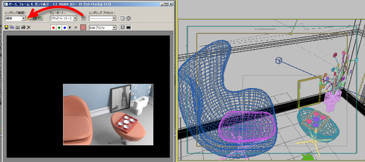

領域
アクティブなビューポート内の矩形領域をレンダリングします。このオプションを使用すると、レンダリング フレーム ウィンドウの残りの部分はレンダリングされません(ただし、アニメーションのレンダリングは例外です。アニメーションの場合は、最初にウィンドウがクリアされます)。[領域](Region)オプションは、シーンの一部のみをテストレンダリングしたい場合に便利です。
[レンダリング範囲](Area To Render)リストから[領域](Area)を選択すると、[領域を編集](Edit Region)コントロールがアクティブになります。レンダリング フレーム ウィンドウとアクティブなビューポートの両方に、編集可能な選択領域が表示されます。選択領域を移動するには領域ボックスをドラッグします。また、選択領域のサイズを変更するにはハンドルをドラッグします。[領域を編集](Edit Region)をオフにすると、選択領域はレンダリング フレーム ウィンドウに表示はされますが、編集できなくなります。また、現在の選択を自動的に領域として設定するには、[自動領域選択](Auto Region Selected)をオンにします。
ヒント: ウィンドウから既存のイメージを削除するには、レンダリングを実行する前に[クリア](Clear)ボタンを押します。

クロップ
[領域](Region)オプションを選択した場合と同様の選択領域が表示され、出力画像の出力領域を指定できます。
[レンダリング範囲](Area To Render)リストで[クロップ](Crop)を選択した後、[領域を編集](Edit Region)をオンにすると、アクティブなビューポートに矩形のレンダリング領域が表示されます。 レンダリング領域を移動するには領域ボックスをドラッグします。レンダリング領域のサイズを変更するにはハンドルをドラッグします。また、現在の選択を自動的に領域として設定するには、[自動領域選択](Auto Region Selected)をオンにします。
