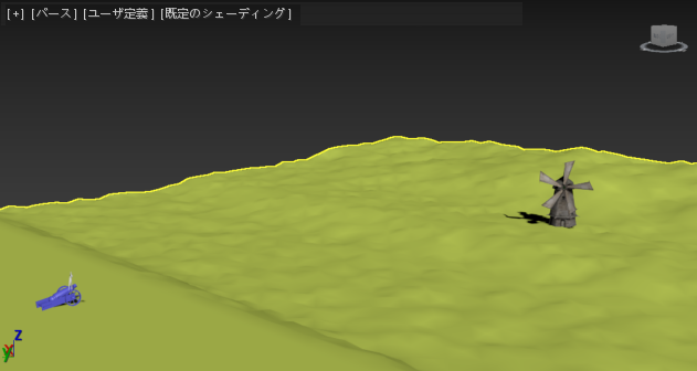

    パース ビューポートがアクティブになって、黄色く縁取りされているはずです。縁取りが表示されていない場合は、ビューポート内のどこかを右クリックしてビューポートをアクティブにします。

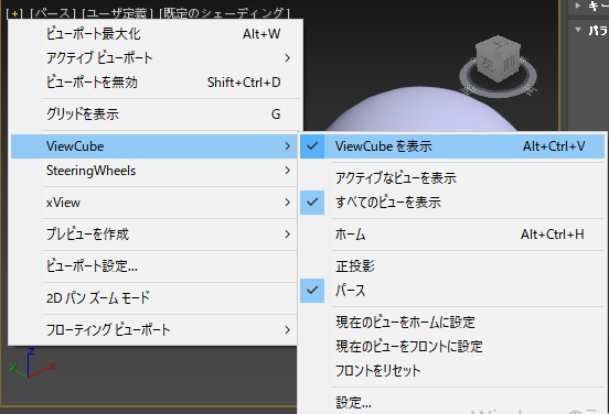

  2. ViewCube が表示されない場合、パース ビューポートの[一般] (General)ラベル(["[+]"のように表示される)をクリックし、[ViewCube] [ViewCube を表示](Show the ViewCube)を選択します。

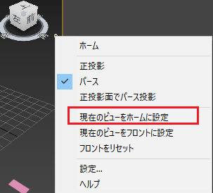

  3. パース ビューポートで ViewCube を右クリックして[現在のビューをホームに設定](Set Current View As Home)をクリックします。

    注: ViewCube を右クリックして[現在のビューをホームに設定](Set Current View As Home)を選択すると、そのときのビューをホーム ビューポートに設定することができます。

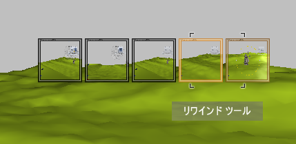

  3. 練習が終了したら、[戻る] (Rewind)ボタンをクリックして左にドラッグします。
  4. [リワインド] (Rewind)ツールでは、それまでに選択したナビゲーション ポイントの履歴を表すサムネイルを 1 つずつ移動することができます。任意のサムネール上でマウス ボタンを放します。ビューポートがそのポイントに巻き戻されます。

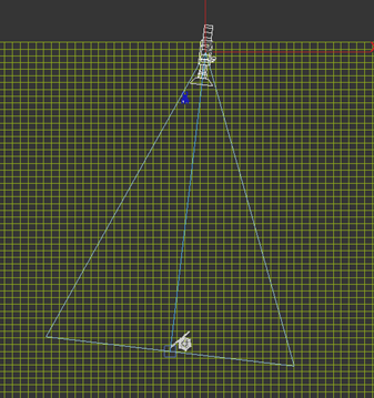

  2. [作成] (Create)パネルで ([カメラ] (Cameras))をアクティブにして、[ターゲット] (Target)をクリックしてアクティブにします。
  3. トップ ビューポートで、大砲の後方の少し右側をクリックして、風車の左側までドラッグします(次の図を参照)。この時点ではまだカメラの正確な位置を気にする必要はありません。後で調整できます。

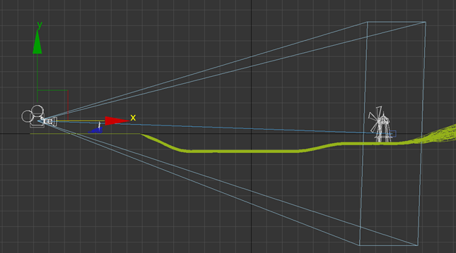

  6. レフト ビューポートを右クリックしてカメラの Y 軸のマニピュレータをクリックし、若干上にドラッグして、Camera001 ビューポートの水平線がもう少しよく見えるようにします。
  7. 大砲が Camera001 ビューポートに表示されない場合は、トップ ビューポートでカメラをドラッグし、大砲の正面が Camera001 ビューポートに表示されるようにします(次の図を参照)。
