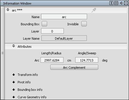

キーポイント カーブ(keypoint curve)には通常のカーブより多くの情報が含まれています。また、相互関係やコンストレインが記録されており、ライン編集の際に利用されます。Information Window で、この特殊なアトリビュートを編集することもできます。
たとえば、キーポイントアーク(円弧)には通常のカーブと同様にエディット ポイントと CV がありますが、ほかにも編集可能な半径、スイープ角度、中心点などがあります。編集の間、アークはずっとその形を保ち、キーポイント編集でシェイプが失われることはありません。
