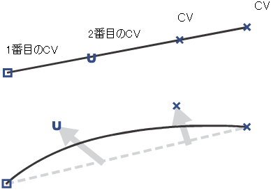

CV (制御頂点)は、エディット ポイント間の直線からどのようにカーブを牽引するかを制御します。この手法はカーブのシェイプを制御する最も基本的かつ重要な手段です。連続する CV 間のラインによって制御ハル(hull)が形成されます。
カーブの内側に CV を追加することはできません。各スパンには必ず決まった数の CV があります。CV の数は「カーブの次数+1」となるため、たとえば次数 3 のカーブでは各スパンに 4 つの CV があることになります。
Alias では、カーブの開始地点と終了地点では CV が違うシェイプで描かれ、区別することができます。1 番目の CV (カーブの開始点)は、ボックスとして描かれます。2 番目の CV は小さな「U」として描かれ、開始点からの U 次元の増加を示します。その他すべての CV は、小さな X として描かれます。

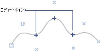

概要 - エディット ポイント
About_composite_graphics0005
複数のスパンから成るカーブを判別する方法はいくつかあります。1 つは、カーブ上のエディット ポイントを探す方法です。エディットポイントは、2 つのスパンの接続点を示します。Alias では、エディット ポイントは小さな十字で描かれます。
(多くの 2D 図形描画ソフトウェアで使用される)ベジェ曲線のカーブ上にある制御頂点とは異なり、NURBS エディット ポイントは通常、カーブの編集には使用しません。NURBS 曲線のシェイプは CV によって制御され、エディット ポイントは単にカーブにあるスパン数を示します。

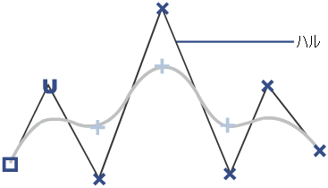

概要 - ハル
About_composite_graphics0006
カーブのスパン/エディット ポイントの数が増えるにつれてそれだけ CV を把握しておくことが難しくなります。このため、Alias では CV の間にラインを描画して CV 間の関係を確認することができます。これらのラインは、ハルと呼ばれます。
