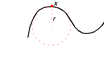

曲率はカーブの曲がり具合を示す尺度です。
曲率は円をカーブにフィットさせてから円の半径の逆数を使って測定します。図の点 x では、半径が r の円を使うとカーブを最適に表現できます。この点での曲率は 1/r です
(平らなラインの半径は無限大になるため、単なる r ではなく逆数の 1/r を使います。逆数を使えば無限ではなく0が得られます)。

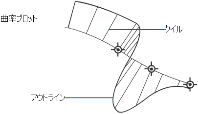

Locators > Curve Curvature
ツールなど Alias のいくつかのツールでは、カーブの曲率のコーム プロットを表示できます。カーブに沿った一定の間隔のポイントで、このツールで曲率をサンプリングして 1 本のライン(これは、ヤマアラシの背のはりのように見えることから「クイル」(quill)と呼ばれることもあります)を引きます。このラインの長さはその点における曲率値を表しています。
