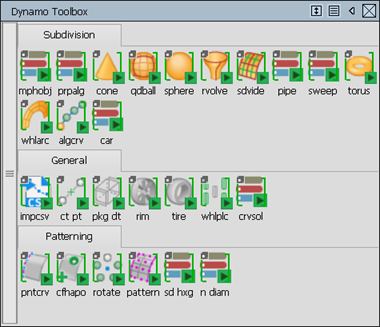

  1. Dynamo プレーヤーにスクリプトをロードする最も簡単な方法は、Dynamo ツールボックスからスクリプトを選択することです。Dynamo ツールボックスを開くには、次のいずれかの操作を実行します。
    • Dynamo プレーヤーが開いている場合は、 アイコンをクリックします。
    • Alias メイン メニューから Help > Dynamo Resources > Dynamo Toolbox を選択します。
  2. ロードするスクリプトのアイコンをクリックします。
    実行するスクリプトが Dynamo ツールボックスで利用できない場合は、参照 アイコンをクリックし、Alias インストール フォルダ内の Dynamo Player フォルダを参照します。たとえば、次のようになります。
    C:\Program Files\Autodesk\AliasAutoStudio2021.3\Dynamo\Sample Files\

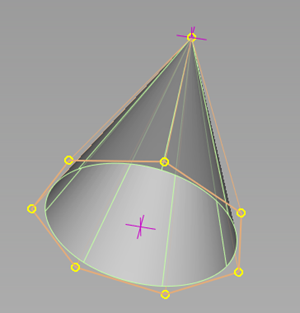

Subdiv-Cone-2021.2.1.dyn

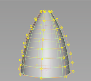

2 つのコンストラクション ポイントを入力として使用して、サブディビジョン円錐を作成します。

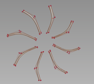

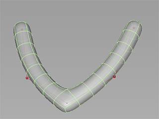

DP-Subdiv-Pipe.dyn

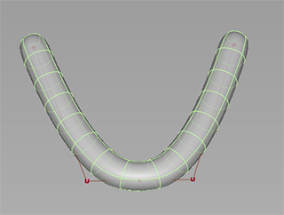

任意の数の選択したカーブを入力として使用して、サブディビジョン パイプを作成します。2 つの接線カーブの接続ポイントで、追加のトポロジなしでパイプ ジオメトリが結合されます。 パイプ ジオメトリの両端にキャップを追加するかどうかを選択できます。
位置が連続するカーブが接続する地点にトポロジが追加され、パイプ内に適切な角度が作成されます。

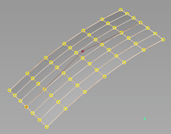

このスクリプトは、2 つのカーブ入力を使用して、スイープを含むサブディビジョン オブジェクトを作成します。一方のカーブがスイープ プロファイルに使用され、もう一方のカーブがスイープ パスとして使用されます。既定では、スイープ ジオメトリはパス カーブの位置に生成されます。Use Profile Position をオンにすると、プロファイル カーブの位置にスイープ プロファイルを作成したり、この位置に移動したりできます。いずれの場合も、スイープの始点と終点はパス カーブによって定義されます。

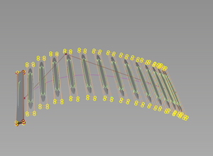

Subdiv-Distribute-and-Rotate-along-a-Curve-2021.3.8
カーブに沿って閉じたサブディビジョン ボディの複数のコピーを生成します。Start Angle と End Angle のパラメータを使用して、最初と最後のコピーの回転角度を設定します。コピー間の回転角度は、開始角度と終了角度から補間されます。Distribution パラメータを使用すると、カーブに沿ったコピーの分布を調整できます。値を 0.5 に設定するとコピーが均等に分布します。値を大きくしたり小さくすると、最初または最後のコピーに向かってバイアスしながら、非直線的にコピーが分布します。

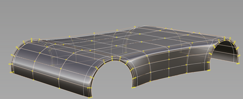

車体全体の単純なサブディビジョン モデルを作成します。車体の半分は、2 つのブリッジされたホイール アーチ、または 2 つのホイール アーチのみで構成されます。スクリプト コントロールを使用して、モデルの寸法、ホイールベース、およびトポロジ全体を調整します。このスクリプトを使用すると、自動車のベース形状をすばやく生成して、さらに設計や微調整を行うことができます。

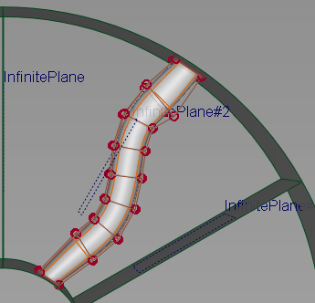

DP-Subdiv-Perpendicular-Align.dyn
このスクリプトは、サブディビジョン オブジェクトの開いているエッジがリファレンス サーフェスに対して垂直になるように位置合わせします。CV の 2 行目は、リファレンス サーフェスに対して 90 度 になるよう位置合わせします。
この場合、リファレンスという用語は WREF ジオメトリではなく、出力ジオメトリの配置をサポートするジオメトリを表します。たとえば、このスクリプトを DP-Rim-Support-and-Radial-Scaling.dyn スクリプトと一緒に使用すると、スポーク ジオメトリをリファレンス リム ジオメトリに正確に位置合わせできます。サブディビジョン オブジェクトを正しく機能させるには、キャップのないサブディビジョン円柱など、開いたエッジが必要になります。

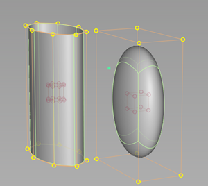

DP-Subdiv-Morph-between-2-Objects.dyn
このスクリプトは、2 つのサブディビジョン ボディをソース入力として使用し、ソース オブジェクトの中間オブジェクトである 3 番目のボディを生成します。Morph Ratio を使用して、それぞれのサブディビジョン ソース入力が 3 つ目のボディのシェイプに与える影響の比率を調整します。このスクリプトには、リファレンス用の WIRE ファイルが含まれています。

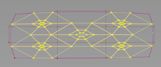

Subdiv-Wheel-Arch-2021.2.3.dyn

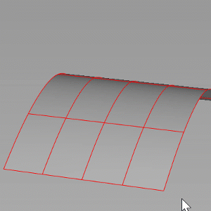

このスクリプトは、ホイール アーチのカーブ トポロジを生成します。スクリプトをロードした後、スペースバーを押すか、Build をクリックしてジオメトリを生成します。スクリプトに対してカーブ入力を指定する必要はありません。
Radius - ホイールアーチの中心までの半径。
Width - アーチの周りのトポロジの幅。
Wheel Arch Radial Spans - アーチに沿ったスパンの数。
Wheel Arch Across Spans - アーチの下端から上端までのスパン数。
Spans Front to Back - フロント ホイール アーチとリア ホイール アーチ間のスパンの数。
Width Offset Back - リア アーチを X 軸に沿って押し出してオフセットします。
Height Offset Back - リア アーチを Z 軸に沿って上下に動かしてオフセットします。

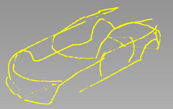

DP-Import-CSV-file-as-Points.dyn
このスクリプトは、カンマ区切り値のテキスト ファイルを Alias に読み込みます。ファイルに座標値が含まれている場合は、このファイルを使用して、シーン内に点群またはポイント ラインを生成できます。また、このスクリプトを使用して、デザイン レビューなどの目的のためにテキストの注釈を表示することもできます。

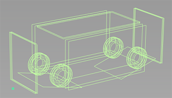

DP-Package-Data.dyn
このスクリプトで数値入力からなるデータ パッケージを作成し、自動車のデザインのレイアウトに使用することができます。このスクリプトには、タイヤやホイールのサイズと位置を調整するためのパラメータのほか、設計を設定する際に使用するさまざまな平面サーフェスの寸法を設定するためのパラメータが含まれています。

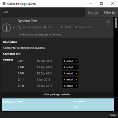

ビューポートに寸法などの情報のテキストを追加するには、Dynamo に Dynamo テキスト パッケージをインストールする必要があります。そのためには:
  1. Dynamo を開き、Packages > Search for a Package を選択して、検索領域に text と入力します。
  2. Dynamo テキスト パッケージを選択してインストールします。

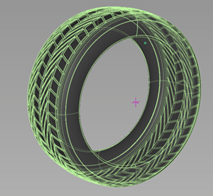

このスクリプトは、ビューポートの原点(X=0、Y=0、X=0)またはコンストラクション ポイント(Construction > Point)の位置にタイヤの NURBS モデルを作成します。ポイントを使用している場合は、そのポイントを選択し、Accept をクリックしてから、Build をクリックします。ポイントを使用していない場合は、Build をクリックし、既定値を使用してビューポートの原点にタイヤを生成します。Tire と Shape のパラメータを使用して、リム サイズ、断面の幅、高さと幅の比率など、タイヤの仕様を完全にカスタマイズします。作成されるタイヤのジオメトリは複数のサーフェスで構成されます。これにより、サイド ウォールのラベルや、トレッド パターンなどのさまざまなテクスチャをサーフェスに追加することができます。
目的の仕様を満たすタイヤを作成したら、タイヤのトレッドを生成します。Tread On/Off パラメータで Show Curve Preview をオンにし、トレッド パラメータを調整してトレッド設計を作成します。プレビューを使用すれば、ジオメトリを生成する前にトレッドの設計を確認することができます。設計に問題がなければ、Create 3D Tread をオンにして、タイヤにトレッド パターン ジオメトリを生成します。トレッドの生成が完了するまで 40 ~ 90 秒かかる場合があることに注意してください。

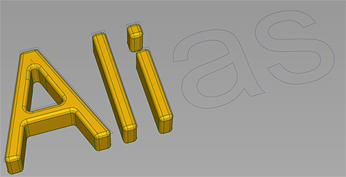

DP-Nurbs-Closed-Curves-to-Solids.dyn
このスクリプトは、1 つまたは複数の閉じたカーブを入力として使用し、ソリッド NURBS オブジェクトを生成します。このスクリプトを使用して、Alias Text ツール(Curves > Text)で生成されたカーブを含む、閉じた一連のカーブ シェイプから NURBS オブジェクトを作成します。
このスクリプトは閉じたカーブを押し出して、NURBS オブジェクトを生成します。押し出しの既定の方向は、最適フィット平面を使用して計算されます。押し出しの方向を変更するには、Invert Direction をオンにします。スクリプト コントロールを使用して、作成された NURBS オブジェクトに面取り、フィレット、またはこれらのエフェクトの組み合わせを追加します。

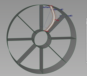

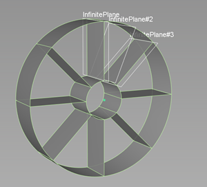

このスクリプトは、ホイール スポークのジオメトリの設計と作成に役立ちます。このスクリプトを実行すると、リム内の対称領域も含む、リファレンス リム ジオメトリが生成されます。生成されるスポーク ジオメトリのスケーリングと配置のガイドに使用できます。 リファレンス リム ジオメトリは、コンストラクション ポイントの位置またはビューポートの原点(X=0、Y=0、Z=0)に生成できます。
注:
この場合、用語参照は WREF ジオメトリを参照しません。
リファレンス ジオメトリとスクリプト パラメータについて
このスクリプトを使用する場合は、次の推奨ワークフローを含む複数ステップのプロセスで実行します。
  1. リム ジオメトリおよびスポーク ジオメトリを生成する場所にあるコンストラクション ポイントを選択します。コンストラクション ポイントを選択しなかった場合、ジオメトリはビューポートの原点(X=0、Y=0、Z=0)に生成されます。
  2. スクリプトをロードした後、Accept をクリックして参照リム ジオメトリを生成します。
  3. リファレンス リム ジオメトリの尺度と寸法を調整します。
  4. Amount of Sectors と Reference Sector Count を同じ値に設定して、リファレンス リム ジオメトリのセクタ数を指定します。
    スクリプトはこれらの値を使用して、ソース サブディビジョン ボディから生成されたときにスポークが対称的に尺度変更および配置されるようにします。
    注:
    このステージでは、Amount of Sectors と Reference Sector Count の値が同じである必要があります。同じでない場合、スクリプトでスポークの対称間隔を正確に計算することはできません。後で、Amount of Sectors を使用してスポークの数を調整できますが、この手順の後は Reference Sector Count の値は変更しないでください。
  5. スポークに使用するサブディビジョン ジオメトリを作成します。たとえば、Subdiv-Pipe-2021.2.2.dyn スクリプトまたは他のサブディビジョン オブジェクトから作成したサブディビジョン パイプを使用できます。
  6. コンストラクション プレーンを含むセクタ内にサブディビジョン ボディを配置して位置合わせします。サブディビジョン ボディの上部は外側のリムの内側サーフェスにフラッシュし、オブジェクトの下部は内側のリムの外側サーフェスにフラッシュする必要があります。
  7. Spoke セクションで Select Subdiv をクリックしてサブディビジョン ボディを選択します。
  8. Accept をクリックします。
    リムの周囲の各セクタに新しいスポークが生成されます。
  9. Amount of Sectors パラメータを調整して、スポークの数を設定します。
    ヒント:
    スポーク ジオメトリのみを表示するには、リファレンス ジオメトリを非表示にするか、Create Rim Sections と Create Symmetry Plane をオフにします。
ヒント:
コンストラクション ヒストリはスクリプトで作成されるため、ソース サブディビジョン オブジェクトのシェイプの編集内容は、すべてのスポークに自動的に適用されます。

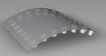

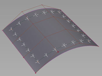

DP-Create-Filleted-Holes-and-Place-Objects.dyn
このスクリプトは、NURBS サーフェスまたはサブディビジョン ボディ上の選択したポイントにフィレットされた穴を生成し、選択したオブジェクトを穴に配置します。このスクリプトを使用すると、モデルのサーフェス上にねじやリベットのパターンをすばやく作成できます。
このスクリプトの入力には、フィレットと穴が生成されるベース サーフェスまたはサブディビジョン ジオメトリ、フィレットされた穴に配置するオブジェクト、およびフィレットされた穴の位置をマークするポイントが含まれます。
ヒント:
フィレットされた穴のポイントの位置をすばやく生成するには、DP-Points-on-Curves.dyn スクリプトを使用します。
サーフェスを基準にしてオブジェクトを法線方向に配置するよう指定するには、Normal Adjustment パラメータを使用します。

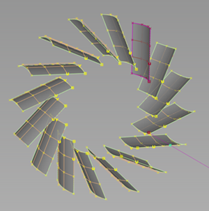

このスクリプトは、サーフェスや無限プレーンなどのオブジェクト入力を、軸を中心にして回転するインスタンスとして使用します。カーブ入力によって回転軸の始点と終点が定義されます。軸を中心に回転するインスタンスの数を設定するには、Total Amount スライダを使用します。 Angle Coverage パラメータを使用すると、回転角度に基づいてオブジェクトを均等に分配できます。たとえば、この値を 90 に設定すると、0 ~ 90度の範囲でオブジェクトが均等に分配されます。

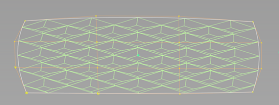

DP-Nurbs-Diamond-Pattern.dyn
このスクリプトは、NURBS サーフェスの上にダイヤモンド パターンを生成します。スクリプトを使用して、パターンを修正するためのアトラクタ ポイントを追加し、配置します。Show Preview Only オプションを使用すると、実際のジオメトリを生成する前にパターンをプレビューすることができます。このスクリプトを使用して、グリルのパターンをすばやく作成します。
