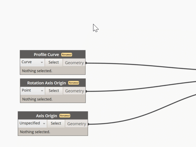

1. Is Input をオンにする
Dynamo プレーヤーでコントロールするすべてのスクリプト入力ノードで、Is Input フラグがオンに設定されていることを確認します。該当するノードは、Select from Alias、Number Slider、Integer Slider、および File Path などです。Is Input がオンになっていない場合は、Dynamo プレーヤーでこれらのノードを読み込んだり、表示したりできません。

2. ノードの名前を変更する
Dynamo プレーヤーに表示するノードに便利な名前を付けます。これにより、スクリプト ユーザはノードを特定しやすくなり、スクリプト内でのノードの機能を簡単に確認できます。
  1. 次のいずれかの操作を行います。
    • ノードを右クリックし、Rename Node を選択します。
    • ノードの名前をダブルクリックします。
  2. Edit Node Name ウィンドウに名前を入力します。

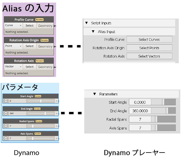

3. ループを作成して入力ノードを整理する
Dynamo で入力ノードをグループ化すると、Dynamo プレーヤーの Script Input セクションでの表示方法を整理することができます。グループ化を解除したノードは、スクリプト内の位置に関係なく、常に Script Input セクションの一番上に表示されます。
  1. 表示する順番に入力ノードをドラッグします。
  2. [Shift]キーを押しながらグループに含めるノードを選択し、右クリックして Create Group を選択します。
  3. 新しいグループ内の <Click here to edit the group title> ラベルをダブルクリックして、グループの名前を入力します。
4. 入力ノードを上から順に整理する
入力ノードは、Dynamo に表示される順番で、Dynamo プレーヤーに上から順に表示されます。通常、Select From Alias ノードはスクリプトの一番上に表示され、その後に Number Slider や File Path などの他の入力が表示されます。

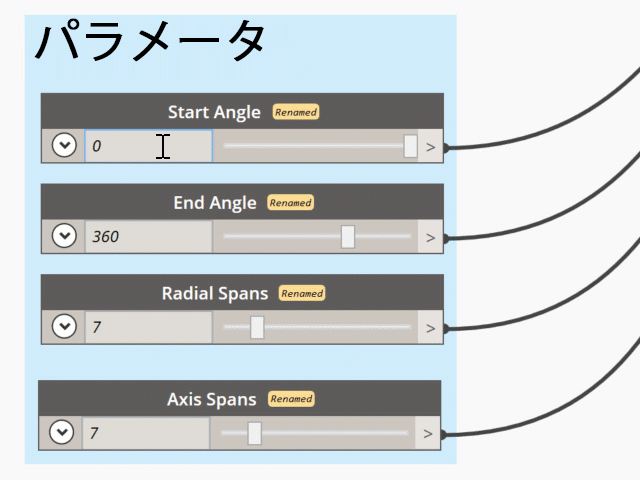

5. スライダ コントロールの最小値と最大値の範囲を設定する
Dynamo プレーヤーに表示する数値パラメータの最小値と最大値を設定できます。この操作を行うには、スライダ ノードを展開し、目的の値の範囲を設定します。スクリプトを Dynamo で保存するときに設定されていたパラメータが、Dynamo プレーヤーのパラメータの既定値として表示されます。

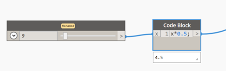

Dynamo プレーヤーでは、Number Slider ノードと Integer Slider ノードのステップ パラメータはサポートされません。回避策として、スライダ ノードの後に Code Block ノードを配置してステップ値を生成し、スクリプト内の次のノードにその値を渡すようにします。
たとえば、スライダ値を 0.5 ステップするには、Code Block ノードを作成して x*0.5; という単純な関数を追加します。
