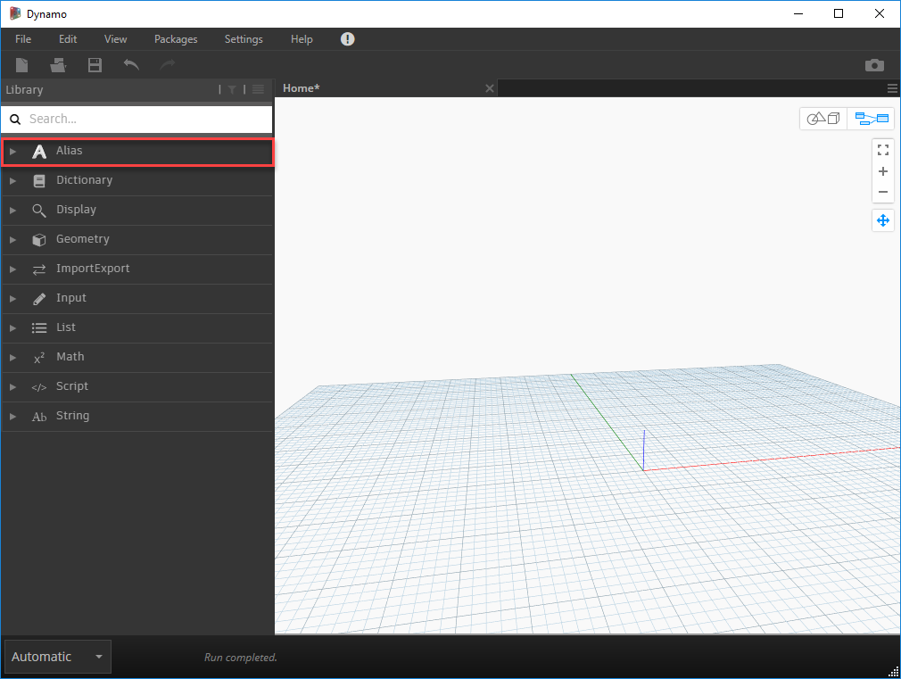

  3. Dynamo の開始パネルの Files で New を選択して新しいスクリプトを作成するか、または Open を選択して既存のスクリプトを開きます。

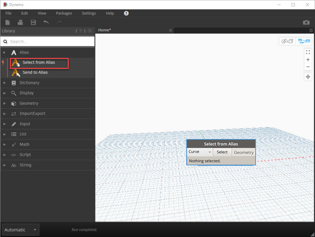

    Library に Alias のカテゴリが表示されます。このカテゴリに、Alias-Dynamo ワークフローで必要となるノードが含まれています。
  4. Alias カテゴリを展開し、Library で Select from Alias をクリックして、Select from Alias ノードを作成します。
  5. ノードの入力として使用するジオメトリのタイプを選択します。
  1. ノードで Unspecified をクリックし、ドロップダウン リストから入力ジオメトリ タイプを選択します。ジオメトリ タイプを事前に定義しない場合は、Unspecified を選択します。

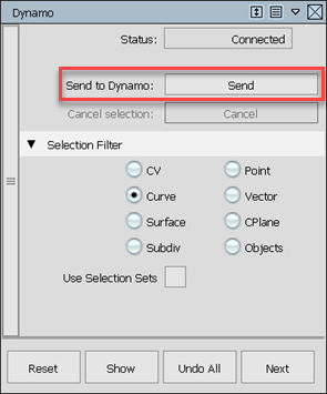

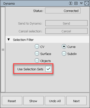

  2. Alias で、操作するジオメトリを選択します。 使用するジオメトリが選択セットの一部である場合は、Use Selection Sets をオンにします。
  3. Dynamo オプション ボックスで Send をクリックし、選択項目を Dynamo に送ります。
