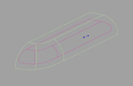

  2. オフセットするサーフェスを選択します。オフセットは、オフセットの方向を示す矢印とともに、選択したサーフェスとは別の色で表示されます。下のイメージは、複数のサーフェスをオフセットした状態を示しています。
