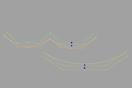

  2. オフセットするカーブを選択します。オフセットは選択したカーブと異なる色で表示され、オフセットの方向を示す矢印が付けられます。次の図に、複数のカーブのオフセットと単一カーブのオフセットを示します。
