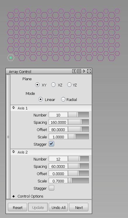

オリジナルから同様のオブジェクトの配列を作成する
  1. Transform ツール パレットで、Array ツール を選択してから、 アイコンを選択します。
  2. 複製するオブジェクトを選択(またはボックス選択)します。
  3. ビュー ウィンドウで Build ボタンをクリックします。
    配列が構築されます。
    注:
    両方の軸について Number が 1 の場合、オリジナル オブジェクトのみが表示されます。
  4. コントロール ウィンドウでオプションを調整します。
    Auto Update がオンになっていると、配列が自動的に更新されます。または、Update ボタンをクリックします。
配列の例

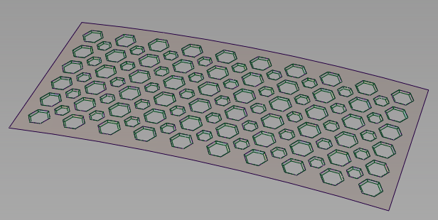

以下では、Array ツールを使用して単一の六角形のカーブからグリルの配列を作成しています。カーブの配列は次に、サーフェス上に投影されます。サーフェスがトリミングされ、ドラフト サーフェスが穴の周囲に構築されます。
グリルの配列を作成するためのオプション設定
投影、トリミング、ドラフト後の完成したグリル

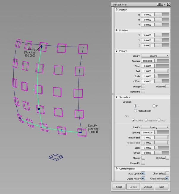

Surface Array を作成する
  1. Transform ツール パレットで、Arrays > Surface Array ツール の順に選択してから、 アイコンを選択します。
  2. 複製するオブジェクトを選択します。Accept をクリックします。
  3. プライマリ方向のサーフェス上のサーフェス エッジまたはカーブを選択します。サーフェスの配列が構築されます。
    注:
    プライマリ方向とセカンダリ方向に対して Number が 1 である場合は、オリジナル オブジェクトのみが表示されます。
  4. コントロール ウィンドウでオプションを調整します。Auto Update がオンの場合は、サーフェスの配列が自動的に更新されます。または、Update ボタンをクリックします。
