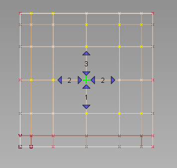

    緑のジャッキ ロケータが CV に表示され、その周囲に 8 個の青い矢印が表示されます。

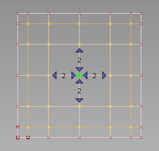

  5. 次のいずれかの方法で、変換する CV の範囲を選択します。
    • 青い矢印をクリックして、CV の行を選択/選択解除します。
    • 行を追加して選択/選択解除するには、 キーを押しながら CV (またはボックス選択)をクリックします
    各方向で選択されている CV の行の数が、数値ラベルで示されます。CV を選択および選択解除すると、「四角形」の選択範囲が常に維持されます。

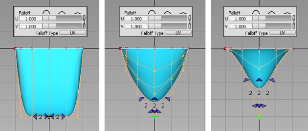

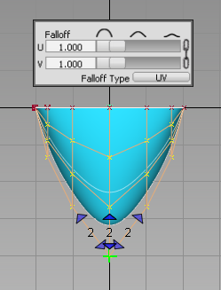

  6. Falloff ウィンドウで、U および V 方向のフォールオフの値を調整します。既定ではスライダーは連動します。スライダーを切り離すには、チェーン リンク アイコンをクリックします
  7. CV をドラッグして変換します。マウス ボタンは Move 変換と同じように動作します。

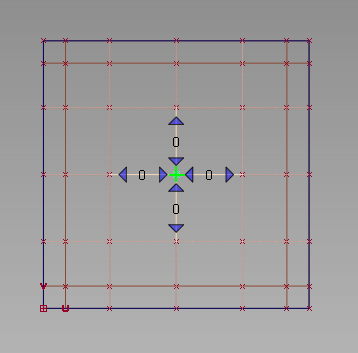

最初に、プライマリ CV をクリックして選択する必要があります。プライマリ CV は、フォールオフを計算して CV の範囲に適用する元になる点を定義します。緑色のジャッキ ロケータによって示されます。
Prop Mod ツールを呼び出したときに選択されている CV が 1 つだけの場合、それがプライマリ CV になります。

プライマリ CV の周囲には小さな青い矢印が表示されます。これを使用すると、CV の行を追加して選択/選択解除し、Prop Mod によって影響を受ける範囲を定義できます。
マウス ボタンを押し続けると、CV の行が続けて選択範囲に追加、または選択範囲から削除されます。クリックして放した場合は、一度に 1 行ずつ追加または削除されます。
CV を選択および選択解除すると、"四角形"の選択範囲が常に維持されます。

Prop Mod ツールを選択するとすぐに、フォールオフ ウィンドウが表示されます。
Transform > Modify > Proportional ツールと同じように、範囲ベースの変更を使用します。Falloff Type を UV に設定すると、フォールオフはプライマリ CV から CV 数をカウントして計算されます。指定したCVと定義した領域の境界との間のCVの数が大きくなるほど、各CVの変換の効果が少なくなります。Falloff Type を Dist に設定すると、フォールオフはプライマリ CV からの距離に基づいて計算されます。
既定では、U および V フォールオフ スライダは連動して動きます。2 つのスライダを切り離すには、ウィンドウの右側にあるチェーン リンクアイコンをクリックします。値 0.0 は、すべての CV が同じ大きさだけ動くことを意味します。値 1.0 (既定値)は、リニア フォールオフに対応します。フォールオフの値が大きいほど、周辺の CV に対するプライマリ CV の動作の影響は小さくなります。
フォールオフの値を変更すると、最新の Prop Mod 変換が新しいフォールオフの値に自動的に更新されます。

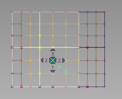

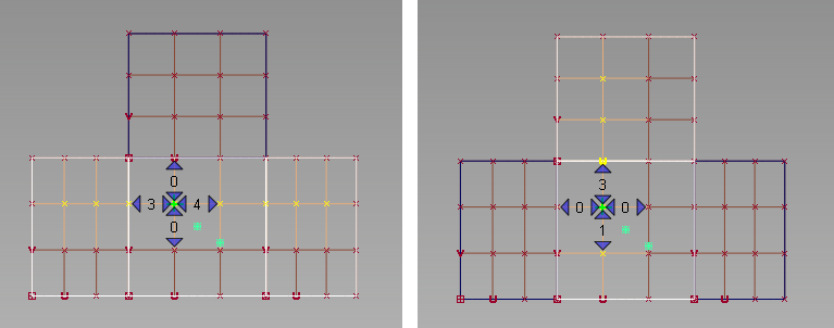

複数のサーフェスに比例モードを適用する
ある条件の下では、プライマリ CV を含むサーフェスに隣接するサーフェス上の CV を選択して、複数のサーフェスに変更を適用できます。
下の図 A では、隣接する一方向のサーフェスについてのみ、CV を選択できます。
図 B ではサーフェスが四角形のグリッドを形成しているため、隣接する両方向のサーフェスを選択できます。
図 A: 4 つの隣接するサーフェス。
図 B: 四角形のグリッドを形成する 6 つの隣接するサーフェス。
