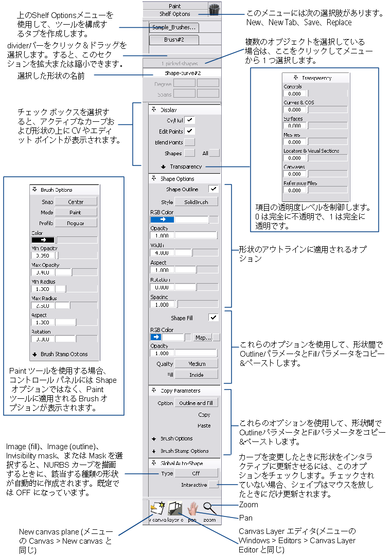

Paint コントロール パネル
シェルフ領域
シェルフ領域にあるシェルフ セットとは、自分のワークフローに合わせてカスタマイズできるツール セットです。この領域でシェルフ セットの内容や数を変更したり、タブをクリックして圧縮や展開を行うことができます。
また、この領域をメインのシェルフ ウィンドウの代わりにすることで、より広いウィンドウ スペースを使用することができます。たとえば、すべての Symmetry ツールをシェルフ セット領域に入れ、それからメインのシェルフ ウィンドウを閉じれば、モデルをより大きく表示できます。
シェルフ領域内のシェルフ セットの追加、保存、クリア、置き換えが可能なプルダウン メニューを表示するには、Shelf Options タブをクリックします。
Shelf Options
New
既定のシェルフ セットをすべて削除し、シェルフを作成します。
New Tab
シェルフを作成します。
Save
カスタマイズされたシェルフ セットを保存します。
Replace
カスタマイズされたシェルフ セットを別のカスタマイズされたシェルフ セットに置き換えます。
Pick リスト
Pick リストは、シェイプの集合から単一のシェイプを分離します。白いテキストフィールドに選択したシェイプの名前が表示されます。
Alias では複数のシェイプを選択できます。グレーのテキスト ボックスにはモデリング空間の選択された(アクティブな)すべてのシェイプが表示されます。選択されているすべてのシェイプをプルダウン リストに表示してシェイプを切り替えるには、グレーのテキスト ボックスをクリックします。
選択したシェイプの名前を変更するには、白いテキスト ボックスに新しい名前を入力します。
Display
デザインの外観を改良するには、Display オプションを使用して、選択したジオメトリ上に次の項目を表示するか、あるいは非表示にします。
すべてのシェイプを表示、または非表示にするには、Shapes の右側にある All チェックボックスをオンにします。
Transparency
このオプション セットを使用して、ジオメトリやロケータ、キャンバスなどの項目の透明度レベルを制御することができます。
指定の透明度を実現するために、オブジェクトのカラーがバックグラウンド カラーにブレンドされます。
注:
これらのスライダは、WindowDisplay > Transparency からも使用できます。
0.0 の値は、項目が完全に不透明であることを意味します。1.0 の値は、項目が完全に透明(すなわち非表示)であることを意味します。
Shape オプション
Shape オプションはシェイプのプロパティを定義します。シェイプのプロパティは、Shape Editor でも設定できます。シェイプのプロパティの値は、Shape オプションと Shape Editor の間で常に同期化されます。
Windows > Editors > Shape Editor」を参照してください。
Shape Outline
このオプションをオンにする(チェックを付ける)と、シェイプのアウトラインと Shape Outline プロパティが表示されます。このオプションをオフにする(チェックをはずす)と、アウトラインと Shape Outline プロパティは非表示になります。Shape Outline プロパティはシェイプのアウトラインの外観を制御します。
Style
クリックして、アウトラインを Solid Brush(高解像度)または Airbrush(より柔らかな、鮮明度を下げたブラシ)に設定します。
RGB Color
カラー スウォッチをクリックしてカラーを設定するか、スライダをドラッグして指定したカラーの明度を変更します。
Opacity
これをスライドさせて、アウトラインの不透明度を制御します。Opacity はブラシのペイントが「透き通って」いる度合いを表します(不透明度は透明度の反対です)。不透明度 1 では、ペイントの下にあるものは何も見えません。不透明度が低くなればなるほど、ペイントを通して見える率が高くなります。不透明度が 0 であるペイントは表示されません。
Width
ブラシの幅を 0.01~50 のピクセル単位で定義します。
Aspect と Rotation
Aspect はブラシ スタンプの平坦と円形の度合いを制御します。アスペクト比を 1 にすると、ブラシ スタンプは円形になります。アスペクト比を小さくするに従い、ブラシのスタンプは平坦になります。平坦なスタンプの角度は、ブラシの Rotation に基づきます。
Rotation は、ブラシ スタンプの角度です(度単位で測定)。Aspect が 1 未満の場合に Rotation を変更すると、ブラシ スタンプはより水平(0)またはより垂直(90)になります。範囲は 0~360 です。
Spacing
ブラシは、ストローク単位でキャンバス プレーンにペイントを適用します。ストロークは、密に配置された、一連のスタンプで構成されています スタイラスをドラッグする代わりに、キャンバス上でブラシをクリックすると、シングル スタンプのペイントが適用されます。ストロークがスタンプから生成される方法を制御することができます。
Spacing スライダは、スタンプ間の間隔をストローク単位で制御します。値を低くすると、スタンプ間にスペースのないスムーズなストロークが生成されます。値を高くすると、一連の点として表示されるストロークが生成されます。有効範囲は 0~255 です。
Shape Fill
このオプションをオンにする(チェックを付ける)と、シェイプの塗り潰しと Shape Fill プロパティが表示されます。このオプションをオフにする(チェックをはずす)と、シェイプの塗り潰しが消え、Shape Fill プロパティは非表示になります。Shape Fill プロパティはシェイプの内側の見た目を制御します。
RGB Color
Map
Map ボタンをクリックして、テクスチャを選択します。
Opacity
Quality
High、Medium、または Low を選択して、テクスチャの質を定義します。
質の高いテクスチャは、質の低いテクスチャよりも表示に時間がかかります。既定は Medium です。
Fill
これをクリックすると、Fill が Inside (内側)または Outside (外側)に設定されたシェイプ領域が作成されます。Outside を選択すると、シェイプの外側の領域が塗り潰されます。Inside を選択すると、シェイプの内側の領域が塗り潰されます。
Copy Parameters
これらのオプションは、シェイプ間のプロパティ(アウトラインと塗り潰し)をコピー&ペーストできます。
Option
コピー&ペーストを行うシェイプの要素を選択します(Outline and Fill、Fill、または Outline)。
Copy
このボタンをクリックして、シェイプのシェイプ パラメータや Shape ツールのインスタンスを Alias のクリップボードにコピーします。
Paste
このボタンをクリックすると、Copy ボタンで直前にコピーしたシェイプのパラメータが、現在選択しているシェイプ、つまり Shape ツールのインスタンスに適用されます。

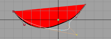

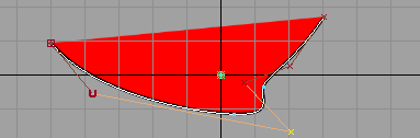

Interactive チェック ボックスは、カーブを変更するときにシェイプの変更を表示する方法を制御します。
Interactive off
カーブだけを変更します。シェイプは変更されません。
マウス ボタンを放すと、シェイプが新しいカーブにスナップされます。新しいシェイプを採用しない場合は、 +Z キーを押して元に戻します。
Interactive on
シェイプのカーブを変更すると、全体のシェイプがインタラクティブに更新されます。

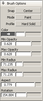

Brush Options
Brush Options は、Paint パレットまたは Sketch#2 シェルフからツールを選択している場合に、Paint Panel に表示されます。
このセクションは、変更されたブラシのアトリビュートを表示します。
ブラシ ツールがアクティブの場合、カーソルは文字P(ペイント)またはE(消しゴム)が付いた十字になります。
カーソルをキャンバスの上に置くと、カーソルはブラシがどのようにスケッチにペイントするのかをプレビュー イメージで表示します。
Paint Panel または Brush Options ウィンドウで、Min Radius スライダと Max Radius スライダを調整するか、Min Radius フィールドと Max Radius フィールドに値を入力します。これらの値は、スケッチ イメージ プレーンのピクセル単位で測定されます。最大のブラシ サイズは 255 です。Max Radius は実線で表示され、Min Radius は点線で表示されます。
Snap
ブラシがカーブの中心または端のいずれに追従するのかを定義します。
この機能を使用するには、Alias メイン メニュー バーの右側にある ボタンがクリックされている状態(白)であることが必要です。
Center
ブラシをカーブに直接スナップします。したがって、ブラシはカーブの中心に追従します。
Edge
ブラシをカーブの最も近い側にスナップします。ブラシの最も近くにある端に応じて、ブラシは CV の上端または下端に追従します。
Brush Mode
Mode をクリックして、ブラシの機能を選択します。
このオプションは、以下のブラシの動作を制御します。

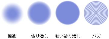

Profile
ブラシ スタンプのエッジの柔らかさまたは固さを制御します。ポップアップ メニューから Regular、Solid、Hard Solid、Buzz のいずれか 1 つを選択すると、次のブラシの輪郭が得られます。
カスタマイズされたブラシの輪郭を使用するには、Custom メニュー項目を選択します。Sketch#2 シェルフにあるブラシ アイコンをダブルクリックして、カスタマイズ用のブラシ エディタを開きます。
Color

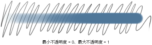

Min Opacity と Max Opacity
スタイラスをタブレットに押しつける強さに基づいて、ブラシの不透明度を変更できます。Min Opacity はブラシの最小の不透明度(スタイラスを軽く押す場合)、Max Opacity はブラシの最大の不透明度(スタイラスを強く押す場合)です。タブレットへのスタイラスの筆圧に応じて不透明度を変化させたくない場合は、Min Opacity と Max Opacity に同じ値を設定します。

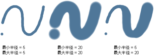

Min Radius と Max Radius
ブラシのサイズは、Min Radius (スタイラスで軽く押す場合)および Max Radius (スタイラスで強く押す場合)に基づきます。タブレットへのスタイラスの筆圧に応じてサイズを変化させたくない場合は、Min Radius と Max Radius に同じ値を設定します。小さなブラシの方が大きなブラシよりも反応が速いです。
Aspect と Rotation
Wetness
このスライダは、Marker ツールを使用する場合にのみ使用可能です。マーカーの湿り具合または乾き具合を制御します。有効範囲は 0 (古いマーカーのように非常に乾燥)~1 (新しいマーカーのように非常に湿る)です。
