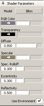

Shader Parameters
Shader Parameters オプションはシェーダのカラー、テクスチャ、透明度など、つまりシェーダの外観を制御します。
Model
クリックしてシェーディング モデルをリストするプルダウン メニューを表示します。シェーディング モデルは、ライトがサーフェスに当って反射する様子を表現したものです。さまざまなモデルでさまざまなタイプのマテリアルをシミュレートできます。
Blinn — 金属に適切なハイライト
Phong — プラスチックに適切なハイライト
Lambert — しっくい壁や黒板などのマットサーフェスに適切なハイライト
Light Source — 白熱電球や炎のような、放射光のように見えるオブジェクトを作成
RGB Color
カラー フィールドをクリックしてカラーを設定するか、スライダをドラッグして指定したカラーの明度を変更します。
Transparency
別のシェーダの上に重ねられたシェーダの Transparency 設定により、下のシェーダが表示されるかどうかが決まります。
Diffuse
サーフェスがすべての方向にライトを反射する性質です。Diffuse 値は、スケーリング係数として働き、Color 設定に適用されます。Diffuse 値を高くすると、実際のサーフェス カラーが Color 設定に近くなります。スライダの範囲は 0 (すべての方向に反射するライトはなし)~1 です。
Specular
サーフェス上で光るハイライトのカラーです。黒の Specular では、サーフェスにハイライトが生じません。
光沢のあるプラスチック サーフェスには、白い Specular カラーを使用します。メタリック サーフェスには、サーフェス カラーと同じ Specular カラーを使用します。
Spec. Rolloff
斜めの角度から表示した場合に、周辺(環境、その他のサーフェス)、または Reflection マップ(存在する場合)をサーフェスが反射する性質です。このパラメータは、Shading Model を BLINN にした場合に限って表示されます。シェーダ スウォッチで Spec. Rolloff のエフェクトを確認するには、一時的に Reflection マップをシェーダに割り当てます。
濡れたサーフェス(たとえば、塗り立てのペンキ)をシミュレートするには、Spec. Rolloff 値を 0.7 にします。
Eccentricity
Eccentricity はサーフェスのハイライトのサイズを制御します。このパラメータは、Shading Model が BLINN の場合のみ使用できます。有効範囲は 0 (ハイライトなし)から 0.999 (広いハイライト、つまり光沢の少ないサーフェス)です。値を 0.1 に設定すれば、非常に光沢のあるサーフェスを表現する小さなハイライトが作成されます。既定値は 0.3 です。
Reflectivity
Reflectivity は、周囲(環境、その他のサーフェス)、またはReflection マップ(存在する場合)をサーフェスが反射する性質です。一般的なサーフェスマテリアルの Reflectivity 値は、自動車のペイントで 0.4、ガラスで 0.7、鏡で 1、クロームで 1 です。シェーダ スウォッチで Reflectivity のエフェクトを確認するには、一時的に Reflection マップをシェーダに割り当てます。
スライダの範囲は 0 (反射なし)から 1 (鮮明な反射)までです。
反射はレイトレーシングでのみ計算されます。
Use Environment
バックグラウンドの環境にモデルを映り込ませる場合、このオプションをオンにします。環境の下のシェルフ セットには、複数の設定済み立方体マッピング環境が用意されます。また、Multi-lister で独自の環境を作成することも可能です。
Multi-Lister で Use Environment がオンになっており、かつ Reflectivity の値が 0 でない場合にのみ、シェーダに映り込みが適用されます。
