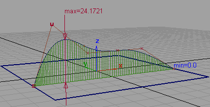

サーフェスの偏差に対するスキャンデータを測定します。
このツールを使用して、偏差コームを作成、変更できます。また、カーブとサーフェス、またはメッシュとサーフェスの間の最小偏差、最大偏差、平均偏差も表示します。

Modeling パネルの Display オプションの Deviation ボタンのオン/オフを切り替え、偏差コームを表示または非表示にします。偏差コームを非表示にすると画面が見やすくなり、インタラクティブなパフォーマンスが向上します。コームを再表示するために、再度偏差を設定する必要はありません。

カーブまたはサーフェスを選択して、Deviation オプションを有効にします。カーブまたはサーフェスが選択されている偏差コームのみ修正されます。
Min、Max、Mean
チェックボックスをクリックして、最小、最大、平均の偏差ロケータのオン/オフを切り替えます。
