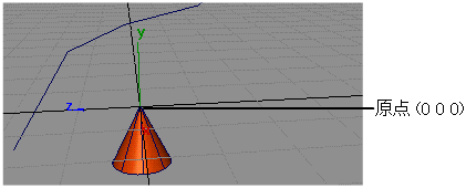

Surfaces > Primitives > Cone
を選択して、円錐プリミティブを作成します。
たとえば円錐の先端など、カーブに追従させたいポイントが原点に来るように円錐を配置します。円錐がカーブの始点から始まるように円錐の方向を指定します。
モーション カーブの最終的な位置が原点に近くない場合、カーブのコピーを作成し(Edit > Duplicate > Object
)、コピーしたカーブの始点を原点の位置に配置します。このカーブはオブジェクトの方向を設定しやすくするために使用されるもので、後で削除して差し支えありません。

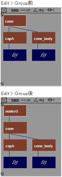

この位置にオブジェクトのための新しいグループを作成します(Edit > Group
)。左側の例を参照してください。

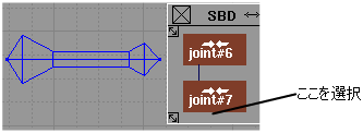

を選択して、Set Motion Optionsウィンドウを表示します。頭部の先端(オブジェクトの最先端)がパス カーブの開始点に来るように、オブジェクト(この例ではヘビの胴体)を配置します。
Transform > Local > Set Pivot
を選択して、ヘビの頭部の先端(オブジェクトの正面)に回転ピボットを設定します。
オブジェクトで Transform > Rotate
を使用して、モーション パス上を移動する方向に向くようにヘビを配置します。カーブの始点と位置ぞろえされた接線になるように配置してください。

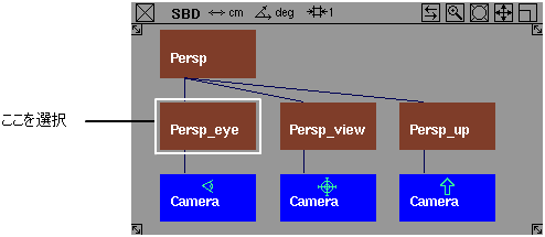

カメラ アイを追従させるパスを表すカーブを作成します。
View > Reset View
を選択し、作用の対象となるカメラに属するパースビュー ウィンドウの内部をクリックします。これにより、カメラの Up ポイントが、カメラ アイの真上をポイントするようになります。
ツール パレットで、
を選択し、次の図にあるように、カメラ上のアイ DAG ノードを選択します。

ビューの DAG ノードを選択します。これは次の図にあるように、カメラ ビュー ノードの真上にある DAG ノードです。
