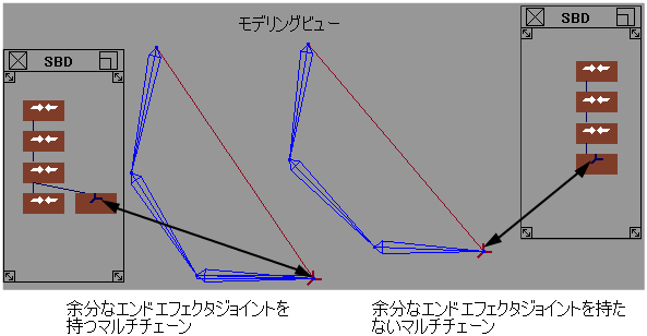

Multi-handle — Multi-handle ソルバを使用する場合は、このオプションをクリックします。スケルトン チェーンを制御する IK ハンドルが作成されます。制御されるチェーンをほかの IK チェーンと重複させることができます。

次の図にあるように、このオプションでは、IK ハンドルの隣に Joint ノードが追加作成されます。

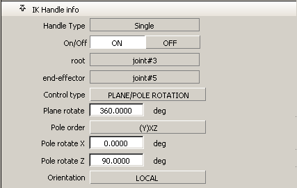

Translation — これは既定の制御設定で、IK のほとんどの基本的な用途に使用できます。Translation を選択すると、IK ハンドルの移動チャンネルを移動したり、アニメーション化したりできます。
Plane Rotation — この設定では、IK ハンドルをさらに細かく制御することができます。ここでは、IK ハンドルが含まれるジョイントが存在するスケルトン プレーンを回転させることができます。IK ハンドルの一部のジョイントが別のプレーンにある場合、最適なプレーンが選択されます。
また、IK ハンドルを選択し、Rotate ツール(Transform > Rotate
)で
を使用すれば、平面軸の回転を制御することもできます。
Plane and Pole — 移動とプレーンの回転を組み合わせて使用した場合、IK ソリューションが予想外の反転をすることがあります。このような場合、このオプションを設定しておくと、高度で特殊な IK ハンドルの制御を実行できます。軸をスケルトン平面に対して同じ方向にしたまま、スケルトン プレーンを変更するには、Information Window の IK Handle info セクションにある Pole rotate X と Pole rotate Y の値を設定します。
