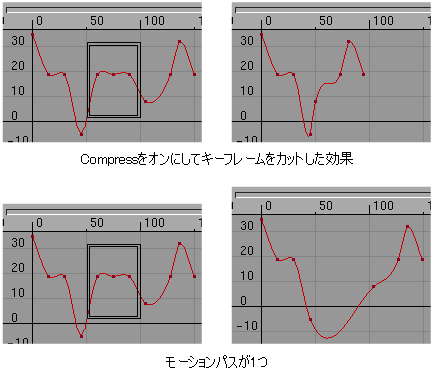

Keyframes — Start Frame と End Frame の間にあるキーフレームだけを削除します。
すべてのアニメーションは次のように扱われます。
Segment — Start、End Frame にカットするキーフレームがあれば、Segment オプションによるカットは Keyframes オプションと同じように機能します。
Start Frame にも End Frame にもキーフレームがなければ、これらのフレームにキーフレームが挿入され、Start Frame と End Frame の間のすべてのキーフレームは削除されます。
Start Frame と End Frame の間のアニメーションをすべて削除するか、キーフレームだけを削除するかを決定します。
