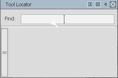

検索句に一致するインタフェースのツールまたはメニュー項目を検索します。
Tool Locator オプション
Find
検索するツールまたはメニュー項目の名前の一部を入力します。検索には正規表現を使用できます。
入力を開始すると、クエリーに基づいて Tool Locator ウィンドウに結果が自動的に入力されます。ツール名の文字をさらに入力すると、検索が絞り込まれます。結果の上にカーソルを合わせると、ツールのツールクリップが表示されて、ツールの簡単な説明が示されます。
Tool Locator でツールまたはメニュー項目を選択すると、そのツールをアクティブにしたり、メニュー項目を開くことができます。たとえば、「Blend Curve Edit」の検索結果を選択すると Blend Curve Edit ツールがアクティブになり、「Blend Curve Toolbox」を選択すると Blend Curve Toolbox ウィンドウが開きます。
