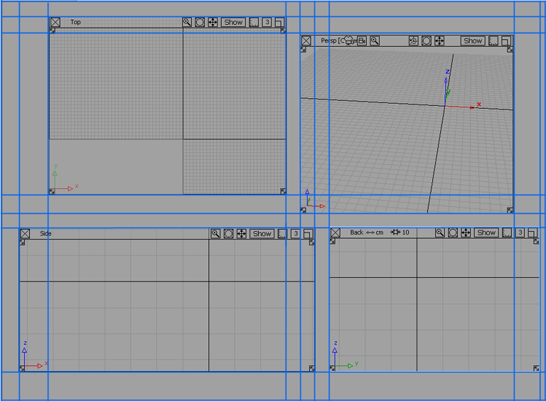

Modeling ウィンドウまたは Paint ウィンドウのサイズを変更する、または移動してカスタム レイアウトを設定するとき、ウィンドウ端に沿った磁区により、ウィンドウを位置揃えして適切な場所にスナップすることができます。Alias ワークスペース周囲のエッジをスナップ ポイントとして使用することもできます。
上記の例では、青の線がウィンドウ端がスナップするロケーションを示しています。
