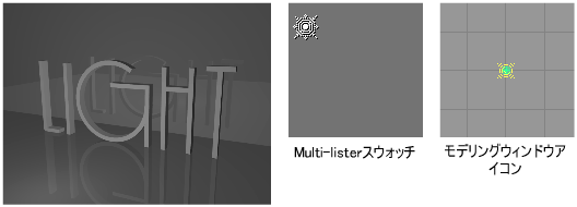

全方向をやさしく照らす Ambient Light (アンビエント ライト)を作成します。
Ambient Light は Point Light に似ていますが、一点から照射されるのは光の一部分に過ぎません。残りの光は全方向から照射され、すべてのオブジェクトを均一に照らします。
Ambient Light Options は、Ambient ライトツールを使用して開くことができます。

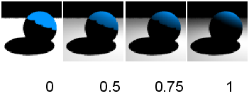

全方向の光に対する一定方向の光の割合を示します。スライダの範囲は、0 (光があらゆる方向から来る)から 1 (光がライトの位置からのみ来る)までです。既定値は 0.5 です。
