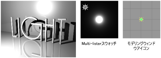

すべての方向を均等に照らす Point Light (ポイント ライト)を作成します。
Point Light は白熱電球のようなものです — すべての方向に均等に光を照射します。
