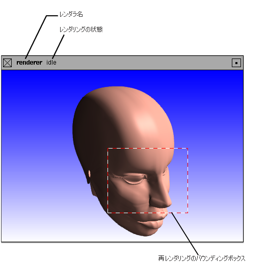

アクティブなウィンドウを画面上で直接レンダリングします。
使用するレンダラの種類には、Raycaster、Raytracer、Powercaster、Powertracer があります。既定の設定は Raycaster です。
レンダラですべてのプロセッサを使用するか(All)、特定の数のプロセッサを使用するか(User Defined)を定義します。このパラメータが表示されるのは、Renderer Type をPowercaster または Powertracer にした場合だけです。Processors を User Defined にした場合は、Num Processors パラメータが表示されます。既定の設定は All です。
レンダラで使用されるプロセッサの数です。このパラメータは、Renderer Type を Powercaster または Powertracer にして、Processors を User Defined にした場合に使用できます。有効範囲/スライダの範囲は 1~32 です。既定値は 8 です。
